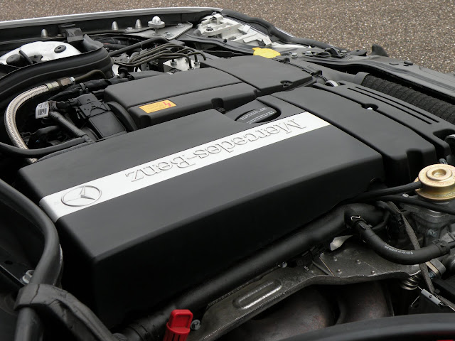

Mal eine dumme Frage: Ist der "rote" auf diesem Bild der Ölpeilstab?
Ja, das sollte er sein. Wenn du ein Automatikgetriebe hast sollte daneben noch ein 2. Peilstab sein (dann normalerweise mit einem kleineren schwarzen Griff). Was sagt die Betriebsanleitung?
Warscheinlich nur die Schutzkappe.
