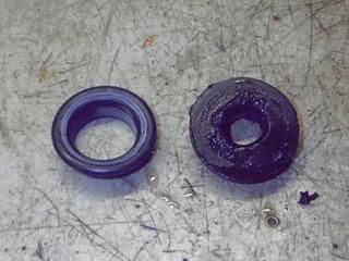

Außerdem hatte ich festgestellt, daß auch bei mir der Gummistopfen fürs Kühlwasser an der Ansaugbrücke fast zugequollen war (http://home.teleos-web.de/cschlabs/gummistopfen.jpg)
Dürfte beim RP aber nix ausmachen.
Mit dem (heilen) GTI-Kat geht die Karre schon mal deutlich besser, ich will es mit der Heizerei aber erstmal nicht übertreiben. Nicht daß der GTI-Kat auch bald Schrott ist.
