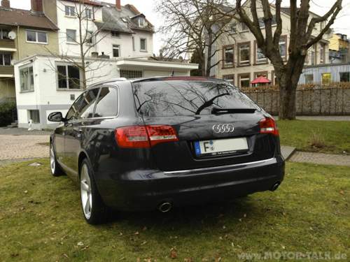

Hier noch ein Bild damit du dir das besser vorstellen kannst.
@rene4f
Ich habe exact die von dir genannte Kombi drauf...wirklich exact...und da passt alles OHNE Probleme rein...in diesem Sinne

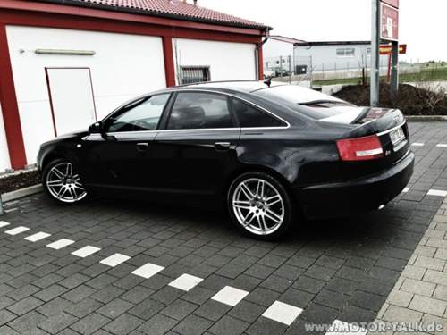

Hab Dir mal ein Bild von meiner angehängt.
Pro Sport aus Euskirchen 8,5 X 19 ET45 mit 245/30/19
Solltest Du eine Tieferlegung ins Auge gefasst haben, rate ich von ET35 ab.

Hallo hier meiner mit S-Line Plus Fahrwerk -30 mm+ 19" S line Felgen mit 255/35 Reifen drauf+10 mm Spurplatte pro Seite,also ET 38,hatte vorher 15 mm Spurplatten pro Seite hinten,hat leider bei unebenheiten gestriffen!

Kann man nicht nach längerer Zeit editieren? Na dann.. ich hab DF7PGF (Peter) was vergessen zu fragen:
Hast Du eine Tieferlegung an deinem Fahrzeug? Auf den Bildern erkenne ich das nicht so richtig.

Schick mir mal deine E-Mailadresse. Gutachten kommt dann als PDF.
Machen müsste ich nichts, tiefergelegt ist er auch nicht
