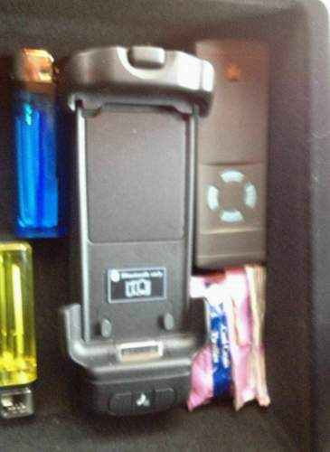

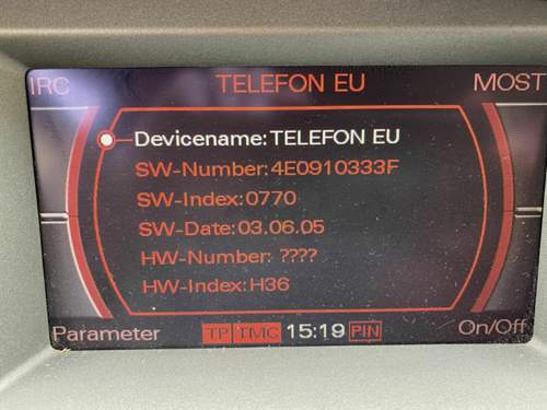

Hallo Leute,
ich weiß nicht, was ich falsch mache.
Ich habe mir eine Ladeschale für das iPhone 4s (extra für meinen Audi, Original Audi) gekauft und möchte die mit der Schale im Auto tauschen. Hier gibt es keine Schrauben, ich bekomme die Schale aber auch nicht bewegt.
Weiß jemand Bescheid?
LG und Danke.
Sascha

Wenn ich mich nicht irre, bleibt das auch drin. Wenn die Ladeschale nicht passt, benötigst du einen Adapter.
ich glaube beinahe dass deine neue handyhalterung garnicht passen wird. mein dicker hat die handyhalterung in der mitte von der armlehne ohne diese „abkastung“ dort würde sie passen. deine neue halterung hat auch eine andere form als die alte

Du hast das Autotelefon. Die Halterungen, die du dort hast, ist für die Telefonvorbereitung in der MAL. Allerdings macht die dann auch nur zweierlei: 1. Das Handy laden und 2. die Verbindung zur Außenantenne bereitstellen, was aber im Allgemeinen auch nichts bringt, weil das Handy ja heutzutage das LTE Netz nutzt, die Außenantenne aber nur 3G kann.
wie @Beckermann schon schrieb, sitzt die Halterung normal in der Mitte vom Armlehnenfach. Das war bei meinem ehemaligen 2010er 4F auch so - siehe Bild 1, Bild 2 ist mit einem iPhone 3G/3GS Adapter.

Ich habe noch etwas zum Ausbau der Aufnahme für Telefon gefunden:
Man muss das Ablagefach mit einem Demontagekeil an der Hinterkante vom Träger für Mittelarmlehne vorn aushebeln. Dann kann man von der Unterseite den Stecker abmachen und die Halterung losschrauben.
Das gilt zumindest für die Halterung, die in der Mitte sitzt, aber ich denke das es bei der anderen Halterung genauso sein wird.

Doch, die Universelle Handyablage passt auch im 4f. Da gibt es aber unterschiedliche Versionen - Mit und ohne Qi und es gibt eine vergrößerte Version für neue Handys
