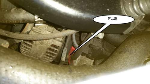

Und wo soll man bei der Lima ansetzen zum messen?
An der roten Plusleitumg und gegen Masse.
Schau Dir alle Komponenten am Riementrieb genau an und das Bild, dann kannst es gar nicht übersehen.

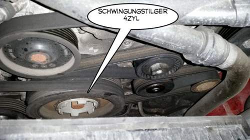

Und der Schwingungsdämpfer treibt 2 Keilrippenriehmen an. Einmal den grossen Keilrippenriehmen er treibt Wasserpumpe, Generator, Sevopumpe und die Umlenkrollen an. Und der kleine nur Klimakompressor. Ist der Schwingungsdämper defekt wird der Klimakompressor mit 3000 Umdrehungen angetrieben und da wo der grosse Keilrippenriehemen drauf ist da läuft das ganze nur auf 1500 umdrehungen und somit bekommt die Lima nicht mehr die nötige Drehzahl.
Wenn der Schwingungsdämpfer defekt ist riecht es meistens etwas nach Gummi. Will man es genau prüfen muss der Lüfter ausgebaut werden und die 2 Keilrippenriehmen entspannt werden. Dann am Schwingungsdämpfer mal hin und her Wackeln. Hat der Schwingungsdämpfer spiel muss er erneuert werden.

Hier noch ein Bild vom Schwingungstilger.
20150323-192812-picsay
Themenstarteram 4. April 2015 um 18:20
Ach der ist das.
An den komm ich so ran.

Dann schau Dir den mal an und miß hier an der Lima direkt auch mal gegen Masse, welche Spannung anliegt und gib bescheid.
20150404-203426-picsay
Themenstarteram 4. April 2015 um 18:52
Komm ich so an den pluspol? Ist doch plastik das rote
Und messen mit oder ohne ibs
Das rote ist der Kabelschuh, der ist dort angeschraubt und Metall, wo Du messen kannst.
Der IBS kann ruhig weg bleiben. Poste mal, was dort anliegt.
