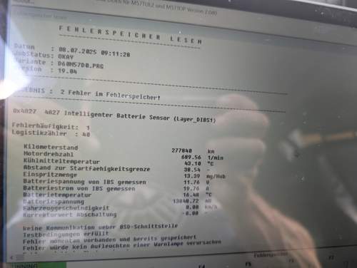

Hänge mich hier dran. Ich habe keine Issues mit meiner Batterie. Wurde bei kauf vor 2 Jahren auch registriert. Auto startet immer, egal bei welchen Temps...und so etwas wie starke Entladung kommt nur, wenn ich mit Zündung an 40 Min+ mit Laptop am Fahrzeug hänge...ist eine Varta, 2 Jahre alt, glaube 90ah...aber 100% selbe Werte wie die Werksbatterie vorher...darauf hatte ich damals geachtet...
Trotzdem verwirren mich meine Werte der Batterie....Das Bild ist von gestern nach einem Aufladen der Batterie mit Ladegerät via Motorraum. Laut Ladegerät war ich bei 90%+. Auffällig ist, dass vor 2 Tagen Batterie angeblich quasi voll war und dann plötzlich nicht mehr. Hab weder etwas am Auto gemacht oder sonst etwas. Bin ganz normal gefahren :)
Und was sind diese 82 Fehler IBS I2C NAC?
Mich würde einfach interessieren, ob ggf. der IBS defekt ist? FS ist leer. Danke Euch.
