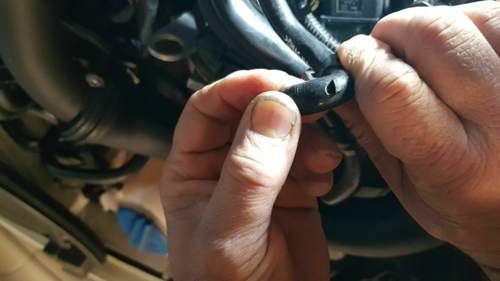

danke dir herzlichst.. der garagist fands auch nicht raus.. wahrscheinlich hatt er beim Drosselklappe reinigen gerissen.
kam zufällig durch eure tipps drauf riss unten gewesen nur mit finger spürbar und knicken..
danke vielmal
nach abschneiden des risses kam permanent die vcds meldung konnten nicht löschen saugrohrdruck siehe unten
danach lampe immer angegangen erst nachdem ich beim kollegen von mir vcds auslieh und lernwerte zurücksetzte und prüfungablauf alles durchspielen liess dazu drosselklappeneinst zurückstzte saugrohrdruck durchspielte mit vcds gings weg..

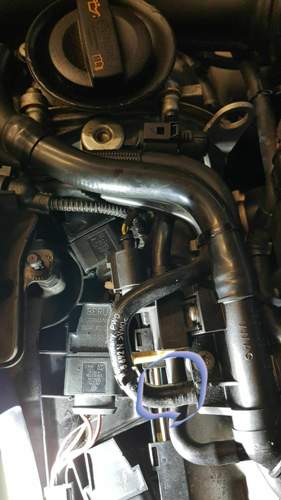

danke an alle polobuddy und talker es war das teil 10 dieser schlauch danke dir auch..
https://seat.7zap.com/de/e/ibiza+st/ib/2011-639/1/103-103078/

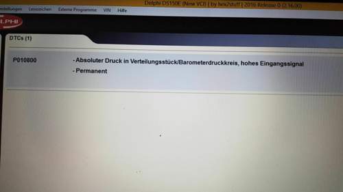

Hier noch paar bilder und zuletzt die fehlermedlung nach schlauchreparatur im anhang was weg ist jetzt endlich
MIL_OBD_ON.png MIL Status: On
2 Fehlercode(s)
3 Alte Fehlercode(s)
Seit 1 km
Fehlercode(s)
1 P0108 *Saugrohrdrucksensor/Atmosphärendrucksensor - Eingangssignal zu
hoch*
hoch*

Schlauch nr 10 siehe link
Riss
