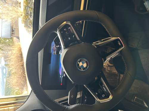

ich denke darüber nach mein Lenkrad gegen eines aus dem i7 oder eines der anderen genannten Fahrzeuge zu ersetzen?
Ist das baulich möglich?
Wie steht es um die Sicherheitsaspekte des Airbags?
Was gäbe es noch zu beachten?
Die Ausstattung der Lenkräder sollten natürlich identisch sein!
Ich freue mich auf euer Feedback.
Viele liebe Grüße Philipp

Ich habe auf das i7-Lenkrad umgestellt, alles funktioniert
Themenstarteram 6. November 2023 um 16:13
Super, wo hast du es gekauft und konntest du den alten Airbag verwenden?
Viele Grüße
Bei eBay gekauft, alter Airbag gebraucht

@capri1033 schrieb am 6. November 2023 um 17:30:20 Uhr:
Hast du zufällig ein Bild parat wo man das Ergebnis bestaunen kann?
Wäre echt klasse!
Hier ist ein Bild
Themenstarteram 9. November 2023 um 10:55
Die Schaltwippen sind entsprechend ohne Funktion?
Musste der Freundliche dann irgendwas codieren?
Es muss nichts codiert werden, gebrauchte Schalter vom Originallenkrad
@pewe2707 schrieb am 9. November 2023 um 11:55:05 Uhr:
Ohne Funktion
Es wurden also die relevanten Teile des originalen Lenkrads ins „neue“ übertragen?
