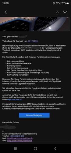

Na super, also doch kein Youtube etz auf dem i4 M50 laut aussage von BMW trotz OS 8.5.
Wurde das nicht schon vorher kommuniziert? Kommt doch erst mit OS 9
Hast du 5G an Bord?
@UweSt13,
Eigentlich sollte das mit OS8.5 kommen, das ja das aktuelle Betriebssystem der oberen Fahrzeugklassen ist. Meines Wissens nach, kommt OS9 nicht in die aktuellen Modelle von Dreier und darüber.
@phchecker17 damit hat BMW wohl bestätigt dass kein Youtube kommt ...
