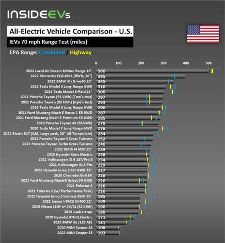

Es gibt aber auch Teslafans, die testen und als objektiv gelten. Dazu zählt das Team von Inside EVs US. Dort haben die Tesla im Vergleich mit der Konkurrenz erstaunlich schlechte Leistungen bei konstant 70 mls bis der Akku leer ist. Aber erwartbar, wenn man Format und Akkukapazität kennt. So ist dort der Plaid ziemlich gleich in der Reichweite mit dem Taycan. Obwohl der Taycan den deutlich kleineren Akku hat. Und der i4 40 wird dort demnächst in gescheiter Konfiguration getestet. Dann werden wir sehen.
Der NAF ist der größte und älteste Automobilverband in Norwegen - und natürlich gelten dessen Tests für dich nicht als fair, sofern nicht das gewünschte Ergebnis herauskommt, schon klar. Wie wär's, wenn du mal eigene Testreihen mit 30 oder mehr Fahrzeugen veröffentlichst, statt hier fortlaufend bekannten Testern und Institutionen fehlende Objektivität bzw. Manipulation zu unterstellen?
Gern an dieser Stelle auch noch die Tabelle von InsideEVs, die bestätigt nämlich von den Abständen her großteils (ja, der Taycan hat da sehr gut abgeschnitten bezogen auf die EPA Angaben) die Tabelle des NAF, wobei das natürlich grundsätzlich zwei unterschiedliche Testszenarien sind, bzw. im Fall von InsideEVs zusammengestellte Einzeltestdaten, die alle an unterschiedlichen Tagen stattgefunden haben.
Range Test InsideEV
