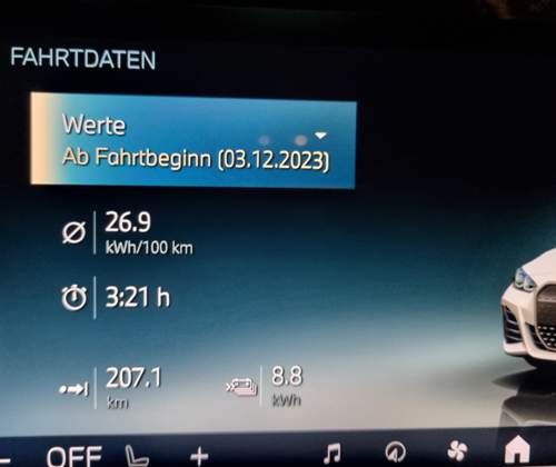

Aktuell bei -11 Grad hier in München merkt man es wirklich krass wie die Reichweite sinkt und der Verbrauch in dier Höhe geht.
Gestern haben wir einen Tagesausflug von München an den Tegernsee und zurück unternommen, bei 26,9kWh.
Aber man muss sagen dass der I4 M50 im hohen Schnee wirklich spass macht, und der Allrad regelt noch besser wie mein voriger X3
