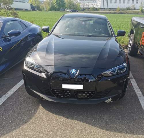

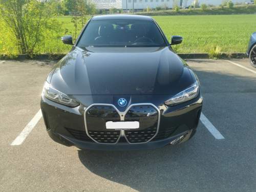

Habe auch noch etwas beizusteuern betreffend Niere. Vorher/Nachher. Ebenfalls foliert.
Img-20220420
Img-20220421
