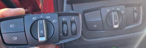

Ich habe bei meinem f31 2015 lci
die adaptiven LED Scheinwerfer Nachgerüstet
und soweit mit ESYS im Fahrzeug eingepflegt.
Ein passender Lichtschalter wurde auch montiert (foto1)
(die Nebelscheinwerfer sind demontiert worden und über FA ausgetragen)

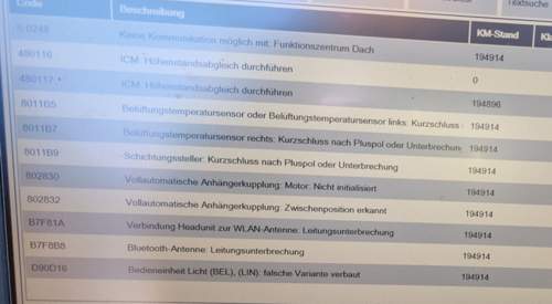

ISTA zeigte nach Fertigstellung folgende Fehler an (foto2)
ICM Höhenstandsabgleich und Bedieneinheit Licht falsche Variante.
Ein Abgleich am Höhenstand lies sich nicht durchführen.

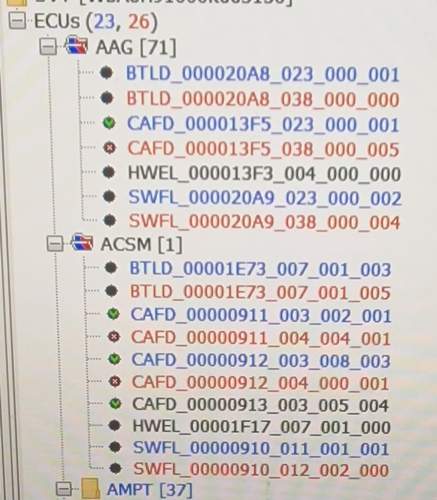

Ich fing an mit Esys die passenden Steuergeräte zu flashen
und im zuge dessen die anderen Steuergeräte gleich mit.
Es lief alles Problemlos ab bis auf das ACSM.
Es lies sich flashen zeigte aber danach kein passendes CAFD an.
Die angezeigten CAFDs über CAF Auswahl lassen sich zuweisen jedoch nicht Fehlerfrei codieren.
siehe Fotos...
Was habe ich falsch gemacht?
Ich brauche dringend Hilfe da ohne ACSM das Auto nicht fahrbereit ist.

Du musst alle 3 cafds gleichzeitig markieren und einpflegen / codieren.
@tuerk09 schrieb am 11. Oktober 2022 um 21:35:51 Uhr:
ok, also in der CAF Auswahl alle drei verfügbaren gleichzeitig auswählen, hinzufügen und coden, richtig?!
Genau mittels Strg alle 3 die untereinander aufgelistet sind anklicken und codieren.
Ich werde es morgen früh mal testen 🙂 danke für den tipp
Hast du eine Theorie zum Lichtschalter und Abgleich?
Wir hatten bei der Nachrüstung der LED Scheinwerfer in einem F21 ähnliche Probleme nachdem ich alles mit S5A1 und S5A2 codiert hatte. Als ich dann Nachrüstcodes K5A1 und K5A2 verwendet hatte waren die Fehler weg.
Wenn man mit esys ein i-stufen update macht, und dann mit ISTA das auto ausliesst steht dort doch noch immer die alte i-Stufe, was muss man tun damit ista auch die neue i-stufe anzeigt?
@RajcoNP schrieb am 22. Oktober 2022 um 23:59:01 Uhr:
Wenn bei ESYS die Optionen mit MSM und VCM abgeschaltet sind wird die I - Stufe nicht geschrieben.
Die Hauptsteuergeräte bekommen da nix mit.
