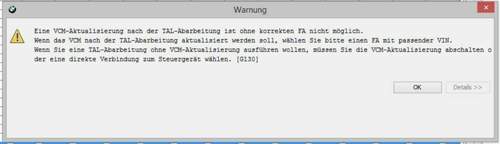

Hallo Oliver,
ich gehe gerade nach deiner Flash Anleitung vor und bekomme nach Auswahl meiner STG und dann auf den "Start" Button folgende Meldung siehe Anhang...
Frage - normal oder was mache ich falsch / wie gehe ich weiter vor?
Danke Chris
Unbenannt
Update:
denke den einen "Fehler" habe ich gefunden, ich habe links oben "VIN aus FA auslesen" angeklickt, schon klappt das.

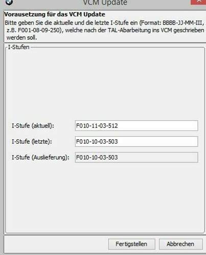

Allerdings kommt dann (bei Auswahl Kombi) folgende Meldung siehe Anhang:
Meine aktuelle I-Stufe ist 11-03-512 (Auslieferung 10-03-503) und ich will nun auf die 14-11-502... das kann ja dann so nicht stimmen oder?
Unbenannt1
Hallo!
Im oberen Feld kannst Du die neue i-stufe eintragen, musst es aber nicht. Machst Du nur ein Update für ein paar Tage ECUs, dann lasse die alte Stufe drin. Willst Du alles updaten, dann kannst Du jetzt die neue i-stufe oben eintragen und sie wird ins VCM geschrieben. Du kannst das aber später auch noch machen - wir Du lustig bist. :)
CU Oliver

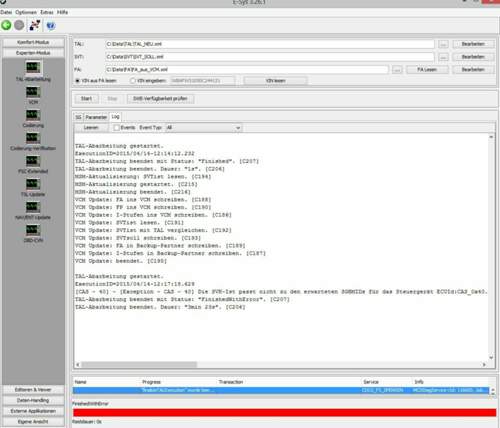

Danke, hat bei 2 STG geklappt, beim CAS kommt folgende Fehlermeldung siehe Anhang, inkl. diverser Fehlermeldungen im Kombi....
Bitte um Hilfe, gern auch per PM, danke dir!
Fehler
