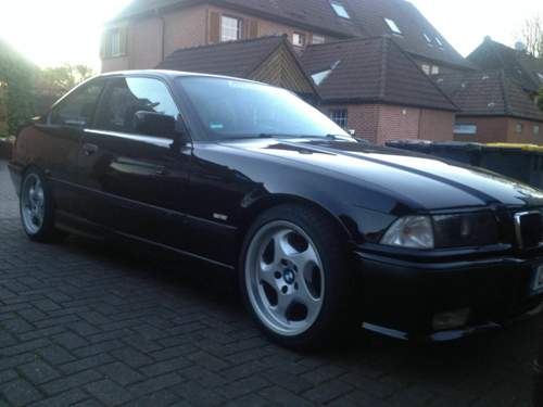

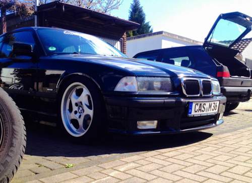

Lange ists her...5 Jahre wenn ich mich nicht Irre...als ich meinen schönen, weißen 320i verkaufen musste (Bilder im Profil)...einige erinnern sich vielleicht an mich. :)
Nach 5 Jahren Entzug habe ich mir nun wieder einen Beamer zugelegt und kehre VW den Rücken (wobei der 2er Golf einfach ein klasse Auto war und auch bleiben wird).
Aber das Herz hängt einfach am Propeller.
Zum Auto :
BMW E36 316i Coupe Bj.98
diamantschwarzmetallic
M-Paket
110.000km
Top Zustand, keine einzige Roststelle, Innenraum wie neu.
Kaufpreis 1000€...
Da sich jetzt viele zurecht fragen warum er so günstig ist...er hat einen Zylinderkopfdichtungsschaden.
ABER ! Für jemanden wie mich, der bei BMW arbeitet natürlich ein Geschenk.
Günstig gekauft, günstig reparieren, lange Freude haben.
Morgen hol ich das nette Teilchen zu mir. Werde dann immer wieder mal berichten.

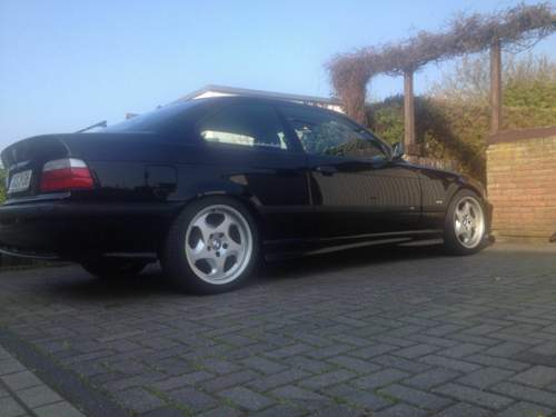

Kleines Update, falls mal jemand irgendwann danach suchen sollte.
Habe jetzt das Gewindefahrwerk drin und die Räder drauf.
Rundum 215/45 der Marke Fulda. Passt alles sehr gut, ohne ziehen oder Kanten umlegen ! Tüv hat nichts bemängelt.
Da ich allerdings mehr zur Show fahre als schnell (was wohl jeder 316i Fahrer von sich behauptet :D) werden vorne noch die M3 3.2 Domlager verbaut, damit ich mehr Sturz fahren kann und somit auch noch etwas runterdrehen kann (wie auf Bild 3, aus Neugier mal tief gedreht)
Lg
