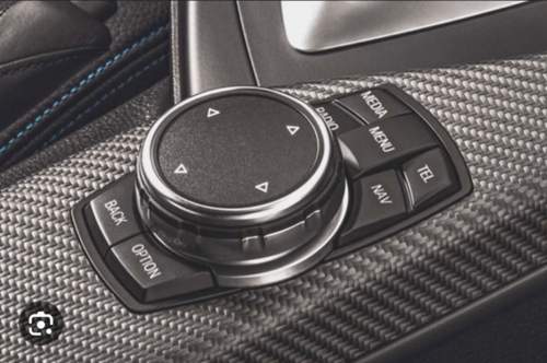

Servus Leute,
Ihr alle kennt sicher den kleinen Knüppel mit dem man seine Menüs durchschaltet :D
Jetzt wurde das I Drive natürlich über die Jahre auch weiter entwickelt und hat somit eine breite Palette an Controllern.
Mir gehts speziell um den F11 Bj. 2012.

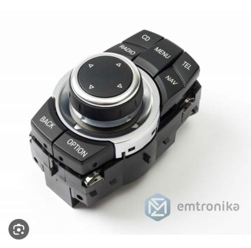

Meiner hat den kleinen (siehe erstes Bild) Controller verbaut und ist mir persönlich etwas zu un-haptisch. Würde den gerne durch eine der größeren Varianten ersetzen.
Nun zu meiner Frage
Ist das Grundsätzlich ohne viel Pfusch an der Verkleidung möglich?
Sind die Controller untereinander kompatibel oder gibt es Reihen die nicht zusammenpassen? ( G-Reihe Controller auf F-Reihe z.b.)
Was gibt es sonst so zu beachten?
Haut einfach alles raus was Ihr zu dem Thema wisst!
Freu mich über jede Antwort
(Ob der Touch dann geht is mir relativ egal, der kann meinetwegen deaktiviert bleiben)

Stellt sich die Frage welcher Baumonat in 2012? Das ist ein merklicher Unterschied.
wie @user_530d schon sagte welcher Baumonat? CIC oder NBT?

Welche Navi Karten hast du? Premium oder Next?
7/12 ist CIC.
Plug&Play ist das Ganze nicht. CIC Controller ist K-CAN, der neue „große“ Controller ist CAN2. Glaube mich zu erinnern das es da Emulator dafür gibt oder CAN2 verlegen.

Danke ja ergibt Sinn. Hab mit den beiden Begriffen auch eine Anleitung bei BIMMERPOST.com gefunden. Allerdings is das ein ziemlicher Pfusch
Werd mich mal mit der ganzen Thematik beschaffen.
Hier der Beitrag bei Bimmerpost:
https://f30.bimmerpost.com/forums/showthread.php?t=1954742
