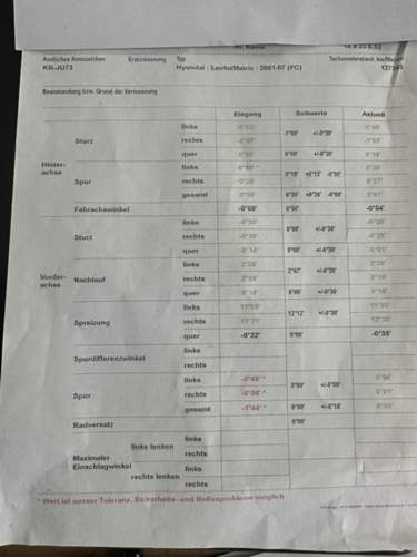

Hallo zusammen, ich bin langsam am verzweifeln. Der Matrix von meinem Vater zieht nach links. ich habe die Spur einstellen lassen und trotzdem zieht er immer noch nach links.Beim Fahren muss man immer nach rechts gegenlenken. Woran kann es noch liegen. Es ist nichts ausgeschlagen. Ich höre beim Fahren auch keine verdächtiege Geräusche. Ich poste mal den Bericht von der Vermessung. Vielleicht kann Jemand etwas erkennen?
Achsvermessung
1 Antworten
Ich weiss ja nicht wer geprüft hat und wie geprüft wurde. Manchmal gibt es, zB bei Querlenker, die sind im angehobenen zustand ok und wenn man das Fahrzeug ablässt, dann haben sie spiel.
VOR dem vermessen MUSS geprüft werden ob was ausgeschlagen ist, sonst wird die Spur falsch eingestellt. Auch die Reifen sollten noch Profil und den richtigen Luftdruck haben.
