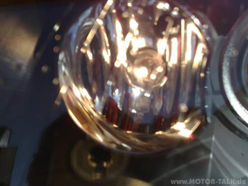

Kannst du mal ein paar bilder rein stellen wie es aussieht?

ich weis ja nicht was du gemacht hast und was du codiert hast.- aber SO sollte es aussehen :
-es leuchtet NUR das TFL
(TFL ein)
28092007018
Tfl-alt-nah

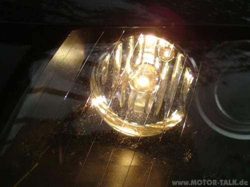

(TFL ein)
Habs auf skandinavien umcodiert zwegs den Rückleucht ein wenn TFL ein ist. Kann es damit zusammen hängen?
probiere es aus! aber eigentlich nicht....

also wir haben es heute nochmal bei ronboos ausprobiert:
leuchtet zwar, aber es erscheint der Fehler im FIS
Vllt. gehts ja bei deinem ^^
