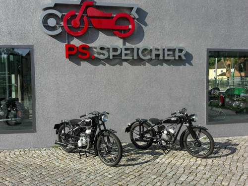

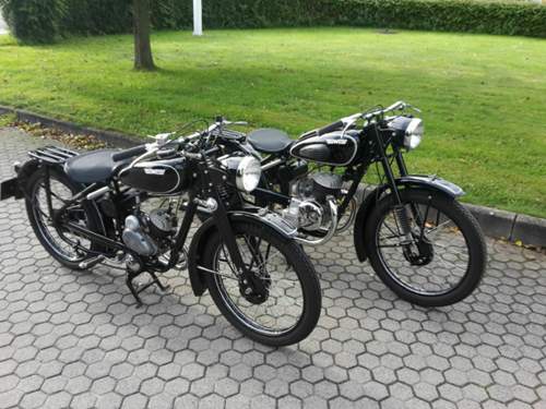

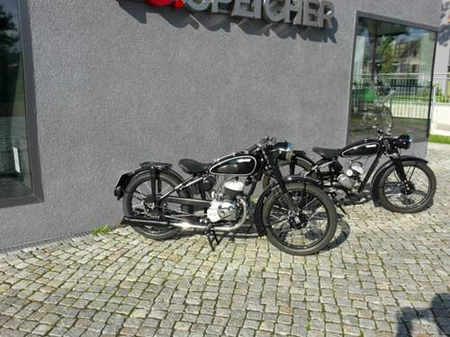

Servus an alle HWEler.
Mitte September bin ich mit meinen zwei Schätzchen nach Einbeck in deren Geburtsstadt gefahren.
Am PS-SPEICHER war ich mit dem Museumskurator Andy Schwietzer, Herrn Kloss vom Speicher sowie der örtlichen Presse verabredet.
Bei bestem Wetter wurden sehr schöne Fotos gemacht.
Ich habe dem Kurator Andy Schwietzer noch eine kleine Mappe mit orginalen Unterlagen überreicht , die in deren Sammlung übergeht.
Da sie so gut wie nichts über HWE in ihrem Fundus haben,ist das eine echte Bereicherung,sagte er.
Es folgte noch ein kleines Interview durch die Pressevertretung.
Demnächst soll dann auch ein Artikel in der Einbecker Zeitung erscheinen,sowie auf der Facebook-Seite des PS-SPEICHERs.
Alles in allem war es ein sehr gelungener Ausflug, von dem beide Seiten profitiert haben.
Den Besuch im PS-SPEICHER kann ich auch nur jedem empfehlen.
Ein sehr schönes Museum mit einzigartigen Fahrzeugen.
Das allein war schon die 200 km lange Anreise wert.
So,genug von mir erzählt, was gibt's bei euch neues?
Restaurationsfortschritte, etc?
Gruß Roland
Weitere Bilder:
Heidemann-98ccm-125ccm
Hwe-heidemann-kr-125-rex-98

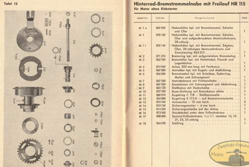

Mein grösstes Problem ist die Hinterachsnabe Sachs HR 115.
Hier sind die Lagerringe ausgeschlagen.
Auch die Schwinge bereitet mit Kopfschmerzen.
Ein Kauf bei Ebay war zwar nicht schlecht aber auch hier gab es gleich wieder Propleme
der untere Lagerring fehlte.
Von der alten Schwinge hat dieser einen Innendurchmesser von 30 mm
Bei der Ebay Schwinge ist dieser 29 mm.
Dies ist nur ein kleiner Auszug von dem Heidemannprojekt.
Wollte schon alles wieder hinwerfen aber mein Ehrgeiz hat das nicht zugelassen.
Wo bkomme ich hier noch Teile ?
Gruß Ralph
Vielleicht kommst du über die Ersatzteilnummern weiter....
