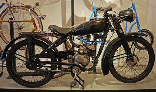

Eine Frage zu der HWE im Museum: ist das die auf dem Bild,welches ich beigefügt habe?

Richtig dies ist das Fahrzeug, welches bei Mobile zum Kauf angeboten war.
Dein Bild: genau dies ist die HWE im Museum in Einbeck
