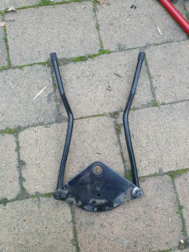

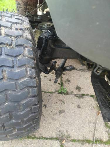

Hello again,
Anbei ein paar Bilder. Zum einen ein Bild, wenn beide Lenkstangen eingehängt sind. Wie gesagt, das rechte Rad (in Fahrtrichtung) ist in einer Furche hängen geblieben und nach rechts weggeknickt.
Dann ein Foto wie weit die Lenkstange rechts übersteht, wenn das Rad geradeaus laufen würde. (Lenkstange ausgehängt).
Ich bin davon ausgegangen, dass sich die rechte Lenkstange verbogen hat. Ich habe dann das gesamte Lenkgestänge ausgebaut um die beiden Lenkstangen miteinander zu vergleichen und siehe da: die Lenkstangen (massiv) sind beide gleich und ich kann keinen Unterschied bzw. Fehler erkennen... Nun ist guter Rat teuer ;-) Zufällig schon jemand ein ähnliches Problem mit so einer Rasentraktorlenkung gehabt und hat einen guten Tipp für mich?
Vielen Dank und allseits einen schönen Abend

Na da wird es den achsschenkel verbogen haben
Entweder den achsschenkel ersetzen, oder richten.
Richten wird nicht ganz einfach...
Solch ein Achsschenkel ist aber nicht so teuer, je nach Modell sollte er irgendwas um die 50€ kosten +/-.

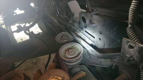

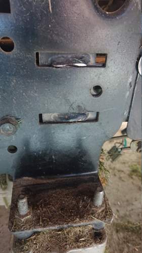

Hallo leute, habe den Fehler endlich gefunden.
Es war die schweissnaht hinten rechts hinterm rad.
Da verbindet sich der zweiteilige rahmen.
Hinten rechts
Innen hinten rechts

Hi serwus
Ja wer weiss??
Aber egal. Gefunden, geschweisst.
Andere seite gleich verstärkt.
Tip top wieder.
