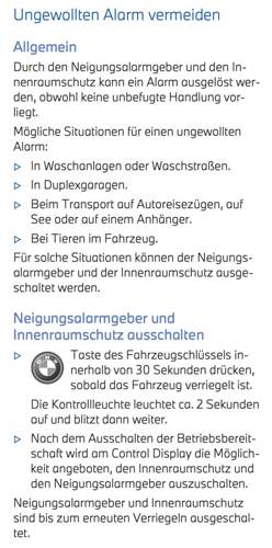

In der Waschstrasse (oder eben vorher) würde ich im iX den Neigungsalarmgeber und Innenraumschutz ausschalten. Siehe Betriebsanleitung oder meinen Screenshot.
Ix-betriebsanleitung
Aber das würde ja Alarm auslösen und nicht nur 2x Hupen, oder?
