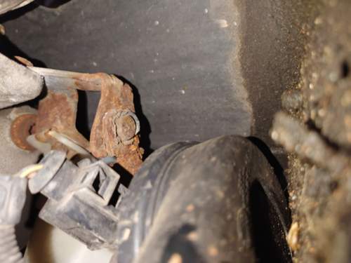

Hallo Gemeinde,
Ach was reg ich mich uff ... wenn wieder einmal ein GolfII vor mir zu knapp einschert und er seiner rechtmäßigen Bestrafung durch agressives Hupen meinerseits zugeführt werden soll ... ich schlage auf die Lenkradmitte ein, aber es kommt nur ein müdes, dünnes Tröterchen.
Es scheint eine oder die Hupe ausgefallen zu sein.
Weiß jemand, ob im Phaeton mehrere Hupen verbaut sind? Und wenn ja, wo die Sicherungen dazu sind?
Hat jemand ein ähnliches Thema schonmal gehabt? Wenn ja, was war die Ursache oder wo könnte die Ursache liegen?
Danke für eure Hilfe
2 Hörner. Unter der Radschale rechts. Möglicherweise Masseproblem.

Heute unter den Wagen geschaut. Oh je. 😁
