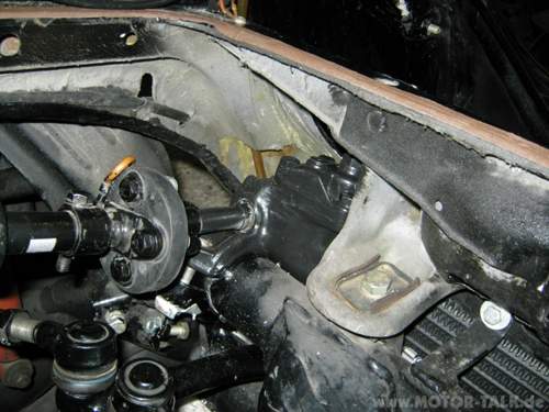

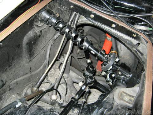

Was noch zu sagen ist, ist dass wir diesen Masseanschluss (unten an der Hülse der Lenksäule) wie ihn Maik damals fotografiert hat nicht haben! Wie können wir dieses Problem lösen, möglichst ohne ne neue Lenksäule und sonstiges, bei dem das halbe Auto auseinandergebaut werden muss^^😁😁

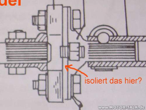

So gehört das Masseband.
Über die Hardyscheibe von einer Schraube zu einer anderen Schraube auf der anderen Seite.

Das Kable für die Überbrückung der Gummischeibe, welche zwischen Lenkgetriebe und Lenksäule ist, hatte einen weg. Habe ich neu gemacht und gut war. Vielleicht guckst Du da mal

Wenn ich mich richtig erinnere, ist Klemme 30 (Dauerplus) an der Hupe. Klemme 31 (Masse) muss von der Batterie zum Masseband, durch die Bodengruppe, durch die Vorderachse, durch das Lenkgetriebe, durch das Kabel von der Hardyscheibe, durch das Kabel zum Hupenknopf. Vom Hupenknopf über den Schleifring in den Lenkstock und von da durch das braune Kabel zur Hupe, oder?
Wo haltet ihr denn das Kabel mit der zusätzlichen Masse dran? An das Kabel das aus der Lenksäule? Dann ist bis dahin was nicht ok.
An den anderen und wo anders noch an Masse? Dann ist auf dem Weg zur Hupe was faul. (jetzt bin ich schon vom Schreiben verwirrt.....)
Den Schleifring habt ihr ja schon geprüft, oder? Wenn er nur bei Lenkeinschlag hupt, ist evtl. der Isolationsring im Lager der Lenksäule defekt. Da holt er sich dann die Masse über das Lager. Kannst du noch folgen? Bei mir war das so schlimm, das er bei Lenkeinschlag von allein gehupt hat 😰
Wenn du bis zur Lenksäule keine Masse hast, musst du die Schrauben der Vorderachse mal lösen und wieder anziehen. Entsprechend die vom Lenkgetriebe. Da fällt mir gerade ein das ihr ja langen Vorderwagen! Also, Lenkgetriebe lösen und festschrauben, evtl. reicht das.

Der Strom fließt bei eingeschalteter Zündung zuerst zur Hupe, dann auf das Lenkrohr, das ja mit Gummi-Manschetten isoliert ist. Es sollte also Hupen, wenn man mit einem Zusatz-Kabel das Lenkrohr mit der Masse verbindet. Scheinbar macht es das ja auch. Mittels Hupenknopf wird dann das Lenkrohr mit dem Kabel in der Lenkstange kurz geschlossen. Da die Lenkstange ja aber auch isoliert ist, ... die Hardy-Scheibe... geht dieses Kabel runter zur Hardy-Scheibe und um diese drum herum, auf die Seite vom Lenkgetriebe. Dreht sich also immer mit, ohne sich zu verwickeln ^^. Dort ist dann sozusagen die lang gesuchte Masse.
Ich glaube allerdings nicht, dass das Lenkgetriebe so viel Spiel haben kann, dass es zur Unterbrechung der Hupe kommt. Ich denke, es ist eher simpel der Schleikontakt von Lenkrohr zur Lenkstange.

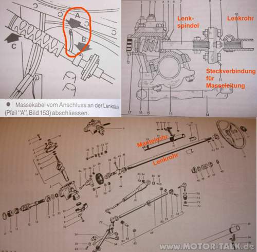

Ich galube, wir müssen erst mal einige Begriffe klarstellen, nämlich Mantelrohr, Lenkrohr und Lenksäule.
Lenksäule habe ich nicht gefunden und schon gar nicht ein Kabel in der Lenksäule. Aber evtl. liegt das an meinem alternden Gehirn😰
Was ich im Buch gefunden habe ist ein angebliches Massekabel (A) mit Anschluss an der Lenksäule. Das gibt es bei Basti's "Schneeweißchen" nicht. Wohl aber ein abgerissenes Massekabel an der Steckverbindung (Nr 11) für Masseleitung an der Lenkungskupplung. Nur wo soll diese Masseleitung denn angeschlossen werden, damit sie sich mitdreht und nicht um irgendwas rumwickelt?
