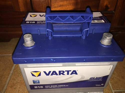

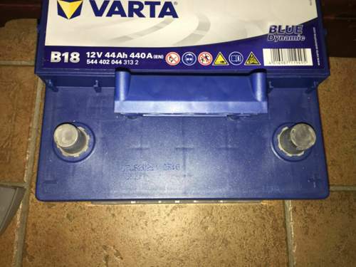

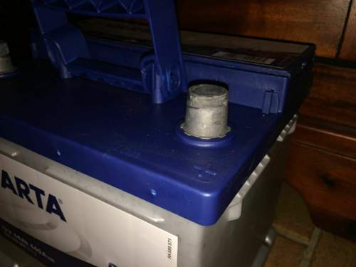

Habe mir in der Zwischenzeit eine neue Autobatterie gekauft, eine Varta 44 Ah. Die Pole sehen für mich etwas seltsam aus. Sehr matt und irgendwie so, als ob sie eine Schicht von etwas drauf hätten-siehe Fotos. Ist das normal? Hab’ sowas noch nie gesehen.

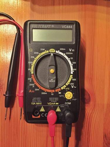

Mit dem Voltmeter messe ich nur 12,3 V. Das ist quasi leer, oder? Wurde mir eine alte Batterie verkauft, die schon Jahre im Regal stand? Oder gebraucht und ausgenudelt?

Blei oxydiert (als höchst unedles Metall) an der Luft nun einmal - das ist ganz normal.
Wie kommst Du auf die Idee, daß 12,3 V bei einer 12V - Batterie "quasi leer" sein soll???
Wie auch immer - aus dem Geschäft kommt ein Bleiakku sowieso nur teilgeladen und in Wirklichkeit nicht einbaufertig!
Häng sie ans Ladegerät, lade sie allmählich vollständig auf, reinige und fette die Pole, bau sie ein, freu Dich dran.

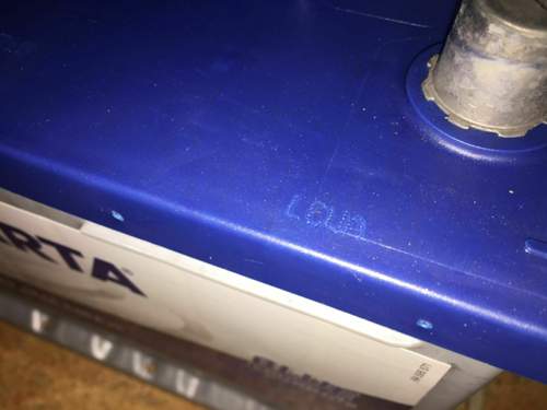

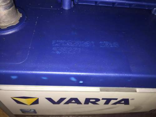

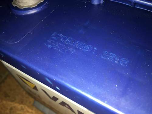

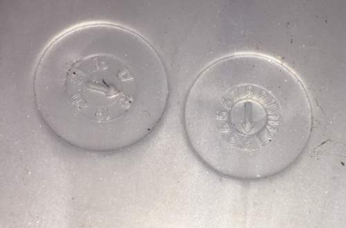

Wenn man annimmt, dass sie mal ursprünglich 12,7 V hatte, wie lange müsste eine Batterie im Lager stehen, damit die Spannung auf 12,3 V abfällt? Auf der Oberseite sind irgendwelche Zeichen eingestantzt (ich hoffte auf Produktionsdatum), aber leider ziemlich unlesbar. Ich kann da zumindest nichts vernünftiges ablesen - siehe Fotos.
Ist das normal, dass Markenbatterien in einem solchen Zustand verkauft werden?

Das Produktionsdatum war gar nicht oben, sondern unten. Es ist Februar 2018 - siehe Foto. Schon bisschen alt, oder? Vor allem, wenn sie die ganze 17 Monate nur am Selbstentladen war.
Varta Batterie
Das ist nicht das Produktionsdatum der Batterie, sondern das des Gehäuses. Die Batterie ist also definitiv jünger. Kann also durchaus auch recht neue Ware sein.

Das ist ein tolles Gerät. Ein Voltcraft VC444.
Multimeter
