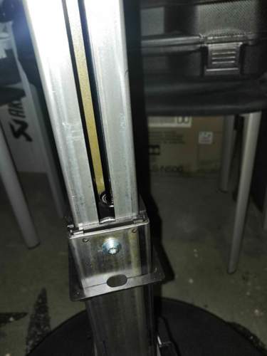

der Öldruckdämpfer meines einbeinigen Hubtisches ist inkontinent.
Was zuerst als leichtes Mallheur begann, entwickelte sich leider zu einer Blasenschwäche, die auch Granu-Fink (mit der Kraft des Heilkürbis) nicht mehr aufhalten konnte.
Nun ist der ohnehin schon schwer gezeichnete Veteran leergelaufen und kommt seiner ursprünglich angedachten Funktion, sich selbstständig aufzurichten, nur noch mit Nachdruck seines Pflegers nach.
-> Mir...
Es handelt sich um ein freistehendes Liftgestell 5983 A06 von der Firma Ilse.
Diese mittlerweile zu der Firma Vierhaus gehört.
Diese mittlerweile zu der Firma Vieco gehört.
Seine erst 3 Lenze (In Campingtischjahren vermutlich deutlich weniger) würden mir das Herz (und Portomonaie) brechen, das gesamte Gestell für knapp 300€ auszutauschen.
Meine zaghaften Versuche einen Kontakt zu der Firma Ilse aufzunehmen waren leider bisher erfolglos.

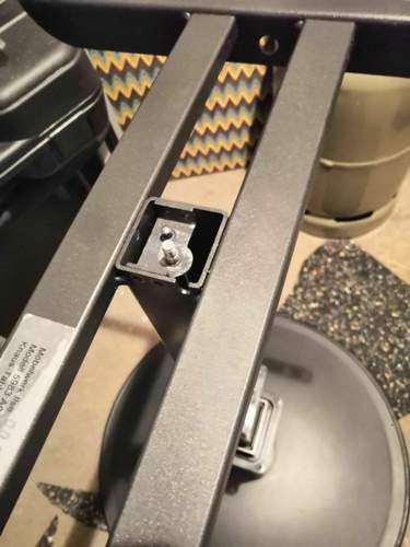

Also habe ich den Guten mal weidmännisch aufgebrochen und stehe nun vor dem Problem, dass ich nicht weiter komme. Die Schrauben sind alle* raus, es löst sich aber nix!
Abgesehen davon, selbst wenn ich den Dämpfer in der Hand habe, weiß ich noch nicht ob und wie man den austauschen oder gar reparieren kann 😕
*Die Schraube, die die Umlenkung des Seilzuges hält und den Wiederstand einstellbar macht, ist noch drin. Aber ich befürchte dass mir ein fieses Geräusch eine Implusion bescheert, wenn ich diese ganz herausdrehe.
Daher mein Appell an die hier anwesenden Tischliebhaber und Liftgestellfreunde, mir einen Tipp zu geben, damit er noch ein langes und erfüllendes Leben in meinem Sport & Fun fristen kann!
Plan B wäre ihm noch das letzte Tröpfchen aus dem Zylinder zu pressen, ihn zu reinigen, wieder zusammen zu bauen und Manuel zu nennen 🙁

Also erstmal zum Dämpfer: Das wird ein Standarddämpfer sein den du bei diversen Händlern im Web bekommen kannst. Das solle kein Problem sein. Was die demontage angeht, es kann gut sein das irgendwo eine Sicherung "Eingeschoben" ist du lösen musst. i.d.R. muss man dazu das System entlasten, also den Dämpfer etwas eindrücken im Sinne von auf die Tischplatte drücken. Oft lässt sich dann irgendwo ein Sicherungsstift/Blech oder so entfernen oder abschreuben.

Gut, also weiter geforscht, geleuchtet und demontiert.
Fährt man den Lifter nach ganz unten, kommt dessen Schraube an der Bodenplatte zum Vorschein. Nachdem ich mich versichert hatte, dass es keine Verbindung zur Umlenkung mit den Stahlseilen gibt, habe ich die mal gelöst. Gar nicht so einfach, da sich der Kolben im Stempel mitdreht. Also fixieren und siehe da:
Der Lifter ist draußen 🙂
Wenn der Patient erstmal offen ist, sieht auch alles ganz einfach aus!

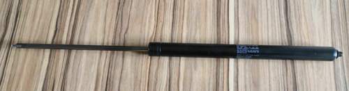

Es handelt sich um einen:
Bloc-O-Lift starr blockiert - beliebige Einbaulage
der Firma Stabilus. Welche zwar Gasdruckdämpfer sind, zur Blockierung aber über zwei Ölkammern verfügen.
Hatte erst überlegt mir hier noch wertvolle Tipps abzuholen wie man telefoniert, dann aber doch ganz investigativ zum Hörer gegriffen!
Stabilus hat mehrere Vertriebspartner gelistet, sogar in meiner Stadt 😎
Ja, den gibt´s. Ja, kann man nachbestellen. So 10-12 Wochen Lieferzeit. Nein, coronabedingt nur für Gewerbe...
Bevor ich nun extra für Manuel ein Gewerbe gründe, kurz einen Kumpel gefragt. Gegen den Unkostenbeitrag von 1 Kiste Bier,- werde ich wohl zum Sommer den Tisch wieder zusammenbekommen.
Was ein Akt!
Dafür wohl ~55€ + 1 Kiste Bier, anstelle von rund 300€ für das Tischbein.
Stabilus Bloc-O-Lift

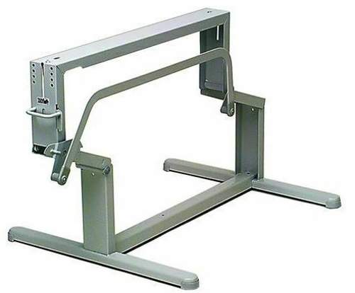

nachdem in unserem Eriba Nova 531 (Einzelbett, Bj. Ende 2011) zweimal der Einsäulenhubtisch (Ilse Modell 7952 LA8, Hymer 1374483, 070507) Ärger gemacht hat flog er im Aug. 2020 raus.
Ich habe es gegen das altbewährte Hubtischgestell HTA (vom Hersteller Kesseböhmer, mit Säulenabstand 600mm, mit Versand 125,22EUR) getauscht.
Kesseböhmer

PS: Leider ist so eine rein mechanische Lösung für meinen kleinen WoWa nicht möglich.
Die Tischplatte ist so schmal und läuft auch noch weiter zu. Da passt nur ein Gestellt mit einem Fuß und die gibt es leider nur mit Gasdruckdämpfer mit Öldoppelkammer.
Ansonsten wäre das auch mein Favorit, gerade im Hinblick auf den Überfluss einer stufenlosen Höhenverstellung. Entweder ist das Ding oben oder für´s Bett / den Transport ganz unten...
