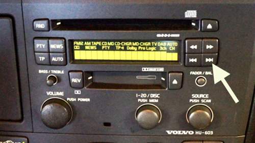

gestern ist mir an meinem HU-603 aufgefallen, das die im beigefügten Bild gekennzeichnete Taste „hängt“. Sie lässt sich drücken, hat aber keinen Druckpunkt. Weder „klickt“ es noch kommt die Taste wieder zurück, die Funktion ist allerdings gegeben.
Ist der Fehler bekannt, habe über die Suche nichts ähnliches gefunden?
Ich würde jetzt erstmal versuchen, die Taste rauslösen, ist das möglich? Ersatzweise Kontakt 60 dahinter zu sprühen.
HU-603 Taste
5 Antworten
Also bei Volvo-Autoradios weiß ich das nicht, aber normalerweise sitzen da Platinen hinter, auf denen so Mini-Dip-Taster verlötet sind. Wenn das so ist, muß das Radio auseinander, der Taster ausgelötet und ein neuer (am besten gleich alle) wieder eingelötet werden.
Materialkosten pro Taster sind nur ein paar Cent, dafür ist der ganze Nachmittag weg!

Ich hatte mal ein ähnliches Problem. Bei mir war aber auch die Funktion der Taste nur sporadisch noch gegeben. Ich habe mir dann bei eBay ein HU-403 oder so für 1€ als Ersatzteilspender gekauft. Unter der Taste ist ein kleiner Gummipenökel gewesen, den ich getauscht habe und danach war alles wieder gut. Das Ersatzradio habe ich hier noch liegen, wenn du Interesse hast, melde dich gern. Gruß Dennis
Danke für Dein Angebot, ich schaue mal.
