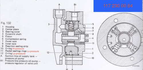

@Fitzcarraldo1 schrieb am 22. Oktober 2024 um 08:48:23 Uhr:
Die Pumpe im W124er (6Zyl) ist nicht geeignet, da es eine Tandempumpe ist, also im Aufbau total anders.
Tandem für Niveauregulierung und Servolenkung.
Die Pumpe im W124 (4Zyl) hat die gleiche Teilnummer wie die von Deinem Auto - also 117 230 00 64 (Radialkolbenpumpe).
D.h. wenn Dir jemand diese Nummer anbietet ist sie geeignet.
Wenn es sich aber um 116 230 05 64 handelt ist sie nicht geeignet - siehe Datenblätter Niveauregulierung / HPF.

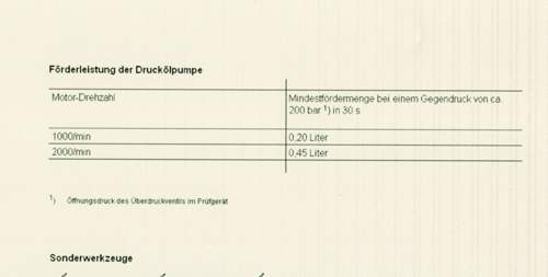

Was hat es auf sich mit diesen 0.2L in 30 Sekunden bei 1000rpm? Muss die Pumpe soviel leisten? Ich hab das nämlich einmal gemacht und da kam bei mir 250ml beim Leerlauf und 700ml bei 2000 (obwohl auf dem Anhang von dir gesendet „nur“ 450ml steht), gemessen oben an der Rücklaufleitung. zusätzlich steht der vorne komplett oben und hinten hängt der leicht und will jetzt weder hoch noch runter. Katastrophe, genauso wie die Suche nach einer Pumpe
Ich würde die Fördermenge nicht so ernst nehmen.
Ist Dir aufgefallen, daß es sich um "Min" handelt - also Minimum ?
Deine Anlage leistet mehr.
Im Anhang also nochmal das Gleiche in deutsch.
Viel wichtiger ist der Systemdruck.

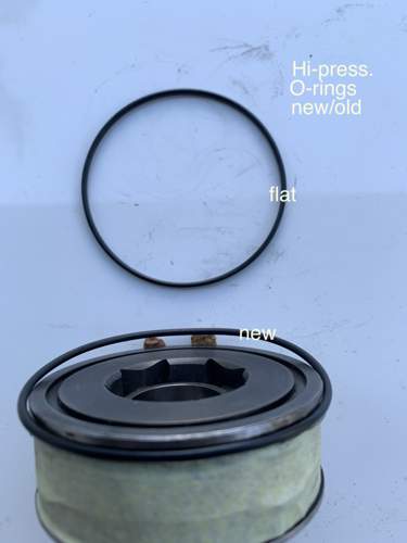

Nachdem ich den Filter gewechselt und den kleinen hinter der Schraube gereinigt habe ging das Auto ja wieder hoch und da war ja noch alles okay ne Runde gefahren auch alles schön und gut. Nach ein paar Tagen wieder ein wenig eingesackt also hab ich den laufen lassen bis er wieder oben war und seitdem will das Auto weder runter noch will es hoch gehen. Ich hab schon vorne als auch hinten am Höhenregler gedreht und da ist wirklich einfach nichts passiert. Das gleiche wenn ich den Hebel im Innenraum in normal/sperr/hochstellung stelle. Der steht aktuell vorne bei 72cm und hinten bei 66cm wobei die Fahrerseite um 1-2cm tiefer steht (vorne als auch hinten) und die Warnlampe ist immer noch permanent an. Ist aber eher unwahrscheinlich das beide Höhenregler auf einmal kaputt sind oder?

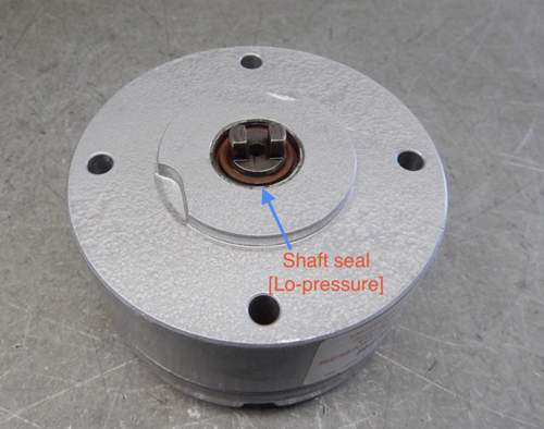

Ich hab jetzt nochmal spät am Abend die Pumpe ausgebaut und geöffnet und auf jeden Fall ist da mindestens ein O-ring durch (hart und fühlt sich an als ob der garnicht da wäre), also werde ich mir mal online so ein komplett Set bestellen und die alle tauschen.Hab mir mal auch das Drehteil (ich weiß nicht wie ich’s nennen soll) angeschaut und da ist gar kein Verschleiß zu sehen.Schön geschmeidig glatt ohne irgendwelchen rissen, das gleiche mit dem äußeren Ring.Zusätzlich habe ich Innen drin eine andere Teilnummer gefunden als die die du mir geschickt hast. Ist aber wahrscheinlich die Teilnummer für den Deckel (117 236 0008) Könnte denn das wechseln aller O-Ringe das Problem lösen? Vielleicht ist ein Leck von innen da den man halt nicht sieht?
Bei einer Reparatur - die Erfolg haben soll - müssen die beiden Hochdruckdichtringe, der dünne O-Ring im Deckel und der Doppellippenwellenring ausgewechselt werden. Siehe Anhang.
In Bild #1 siehst Du einen neuen und alten Hochdruckdichtring. Daß der alte Ring sein rundes Profil verloren hat geht aus dem Bild nicht hervor, er ist aber platt und kann seine Aufgabe nicht mehr erfüllen.
Daß O-Ring nicht gleich O-Ring ist hat die NASA seinerzeit, im vergangenen Jahrhundert, durchgemacht als die Space Shuttle wegen eines falschen O-Rings explodierte und alle Insassen kamen ums Leben.
Die Härte der Hochdruckdichtringe ist absolut wichtig, sie sollte mindestens 90 shore betragen, anderenfalls halten sie nur ein paar Stunden weil der Druck sie zerfetzt.
Die Nummer innen im Deckel ist eine Gußnummer, keine Ersatzteilnummer, d.h. als Ersatzteil nicht lieferbar.
