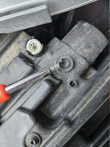

Mit diesem Imbus an der grauen Schraube drehen, und zwar nach links also entgegen dem Uhrzeigersinn. Ich habe das Fahrzeug vor eine weiße Wand gestellt und erst einmal 5 Umdrehungen gedreht. Man sah, wie der Lichtkegel anstieg. Werde im Dunkeln auf der Straße schauen, wie sich das auswirkt.
Graue Stellschraube - Imbus
Sorry für die Korrektur…….Inbus bitte.??

ist das Foto von der Fahrerseite?
Kürzlich beim TÜV hat der Prüfer gemeint,das Abblendlicht ist zu tief.
Der hat nen Inbus aus der Tasche gezogen,an der Einstellschraube gedreht und fertig
S213 07/2019 LED HP Scheinwerfer
