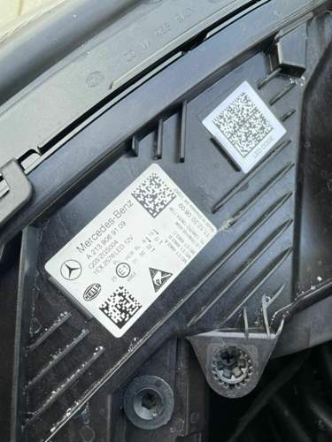

Hat hier im Forum jemand Erfahrung oder eine Ahnung, wie man die LED-High Performance Scheinwerfer (Mopf) einstellen kann? Es gibt auf dem Scheinwerfer zwei Stellschrauben. Welche ist für hoch/runter und macht man das bei eingeschaltetem Licht?
@klotuer schrieb am 17. Februar 2021 um 21:42:58 Uhr:
Ich nehme mich der Frage an, welche von den beiden Schrauben ist für die Höhe der Einstellung.
Das macht man mit angeschlossener Diagnose-Software. Damit werden die Scheinwerfer in "Nullstellung" gefahren und erst dann wird eingestellt.
Im "Notfall" kann man aber auch mit eingeschalteten Scheinwerfern die Einstellung verändern.
Beim Vormopf war es m. W. die äußere Schraube. Unbedingt einen passenden Inbus-Schlüssel verwenden oder einen exakt passenden Schraubendreher, ansonsten vernudelt man schnell die Kunststoffschrauben.
Ohne Diagnosegerät würde ich nichts verstellen, da schon ein oder zwei Millimeter zuviel schon zuviel sein können.
