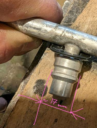

Hallo Freunde und Kia-Fahrer,
ich bin inzwischen die zweite Woche am Suchen und Testen - und langsam verzweifelt. Bisher habe ich die Klimaanlagen meiner Autos selbst gewartet und mit mobilen Sets auch befüllt. Der HP-Anschluss meines Ceed (2013) stellt mich allerdings vor Probleme: Das gut zugängliche HP-Schnellkupplungsventil hat einen Durchmesser von rund 17mm an der breitesten Stelle. Ich habe nun schon einen speziellen Adapter mit 17mm Innenmaß aus China kommen lassen, der aber ebenfalls nicht passt. Er ist immer noch zu eng und vor allen Dingen zu wenig tief.
Jetzt also meine Frage: Weiß jemand, was für ein spezieller Schnellkupplungsadapter das ist? Kühlmittel ist R1234yf. Einen LP-Anschluss für die Klimaanlage habe ich trotz intensiven Suchens nicht gefunden - vielleicht bin ich aber auch nur blind. Für einen LP-Anschluss hätte ich nämlich unter Umständen einen passenden Adapter.
Vielen Dank für eine mögliche Hilfe oder einen Tipp.
Beste Grüße aus Kiel von Peter.
Das Bild zeigt den HP-Adapter am Rohrset der KA (ausgebaut)
Der HP-Schnellkupplungsadapter aus China
3 Antworten
Die Anschlüsse sind doch genormt.........schau mal hier.......
https://www.ebay.de/itm/313155260938?...
Aus China bestimmt nicht. Bist Du Dir sicher dass es R1234YF und nicht R134a? Das würde erklären warum Du nicht auf das Ventil kommst ohne Dir zu nahe zu treten. War eher einer Frage. Gruß
Taiwanesischer Spezialhydraulikanschluss
