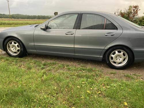

S320 CDI aus Baujahr 09/2003, aktuell 403.000km auf der Uhr. Ich habe den Wagen vor 3,5 Jahren mit knapp 300.000km für 5.000€ gekauft. (habe damals auch was zum Thema Tieferlegung rückgängig machen gepostet: https://www.motor-talk.de/.../...rueckgaengig-machen-t6301727.html?... ).
Jetzt bestehen folgende Probleme:
+ TÜV ist 11/2021 fällig
+ Airmatic hat eine Störung

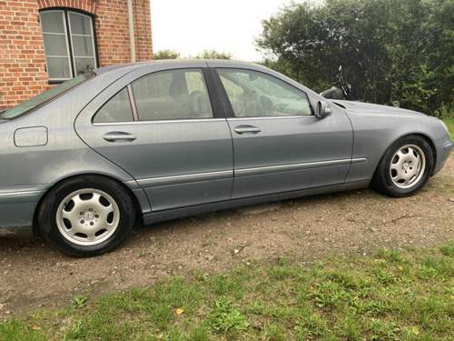

- Eines Tages ließ sich das Niveau nicht mehr auf Knopfdruck regulieren
- Dann sank der Wagen vorne Beifahrerseite ab und nun ist er an allen Rädern abgesungen, vorne mehr als hinten
- Ich habe Fotos von den OBD2-Diagnosen hier angeheftet (sorry für die Vielzahl)
- Mein Verdacht ist, daß entweder der Ventilblock oder der Kompressor kaputt ist oder ein Sensor
- Mein Mechaniker sagte, er bekomme den Komoressor wohl nicht raus, ohne dabei die Halterung des Kompressors (unabsichtlich) so zu beschädigen, daß diese auch ersetzt werden müsste (Kostenpunk 400€ für die Halterung und 300€ für den Kompressor
- Die Federbeine selber halten aber Druck, den man per externem Kompressor einfüllt
- Mein Mechaniker ist kein Fachmann auf dm Airmatic-Gebiet und ich wohne hier weitab von einem W220-Spezi

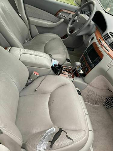

+ Sitzbezug des Beifahrersitzes ist gerissen

Weiterfahren das Teil, an einem anderen musst du auch den wartungsstau beseitigen.
Der komp. Geht auch raus ohne die Halterung zu demolieren, neue Gummis gibt's bei ipray, ansonsten kannst du den kompressor auch ohne ausbau ueberholen.
Im übrigen gehe ich von Ventilblock aus, vorher noch die niveausensoren prüfen, icarsoft ist leider wenig aussagekräftig, hab ich hinter mir.
@Maxster123 ich kann dir ein paar Dinge zum Thema Airmatic sagen. In jeden Fall ist dein Kompressor hinüber. Deshalb kommt die Meldung, dass der Druck nicht stimmt. Die Meldung Druckschalter ist eine Folge vom zu geringen Druck. Ein WABCO Kompressor kostet um die 300€ die Halterungsteile und das Kompressorrelais sind bei MIESSLER Automotive dabei. Das Blechteil, wo der Kompressor dranhängt, kostet um die 70-80€. Wenn die Stehbolzen bei der Demontage abbrechen, kann man das auch (DIY Können vorausgesetzt) reparieren.
Bezüglich Klimaanlage ist wahrscheinlich dein Bediengerät „ausgeleiert“. Gibt es bei eBay günstig. Scheinwerferreinigungsdüse kostet nicht die Welt und ist leicht getauscht. Die Schelle am Auspuff kann man reinigen, wenn sie gerissen ist, ist sie leicht zu schweißen, akzeptiert der TÜV. Ich hätte einen Sitzflächenbezug, aber dazu bräuchte ich deine VIN, wegen der genauen Lederfarbe. Zum Thema Getriebe, Dieselzuheizer und Turbo kann ich nichts sagen. Zuverlässige Ausleseergebnisse liefert eigentlich NUR die Stardiagnose von MB,

+Außerdem gibt es wohl einProblemmit der Sitzbelegungsmatte des Beifahrersitzes, dazu gibt es wohl in der Bucht einen Billo-Adapter, der das überbrückt ...
@Maxster123 neu gibt es die Bezüge gar nicht mehr. Haben mal mit Heizung und Belüftungslöchern um die 600€ gekostet. Wenn die Farbe meines Bezugs passen würde, kannst du das Teil für 50€ plus Versand haben. Die Sitzbelegungsmatte kannst du gleich mittauschen, wenn der Bezug runter ist. Ich bin, im Gegensatz zu Rhanie, dass der Kompressor platt ist. Deshalb kommt auch der Druckschalter als Fehler. Kompressor reparieren (Kolbenring und Dichtung) ist ne Menge Arbeit und bringt nicht unbedingt was. Bei einem neuen Kompressor ist der Lufttrockner und das Druckablassventil neu dabei.
@Maxster123 hier deine Datenkarte. https://mbfans.me/DE/mercedes/vin/decoder/WDB2200251A439292
Leider passt die Lederfarbe nicht. Deiner ist „Alpakagrau“ meiner ist „Oriongrau“. Der Unterschied ist, dass alpakagrau eher etwas ins Beige geht.

Ansonsten bin ich mit dir durchaus konform das der komp. Einen weg haben koennte, aber absinken wuerde er davon nicht. @Bamberger_1
Absinken kann er deswegen auch, denn wenn der Kompressor innerlich undicht ist, was er bei Schwäche auch ist, dann sagt der Druckschalter, nachregeln, geht aber nicht und dann kommt der Wagen langsam runter. Beim Anlassen geht der Kompressor los, füllt was er kann, ist aber zu wenig und dann steht die Kiste auch noch schief.
