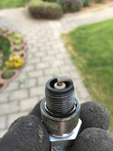

Ich hab heute mal den gasschieber samt Nadel ausgebaut. Die Nadel war auf der untersten Kerbe also richtig fett eingestellt. Schieber Nadel und Schraube sind ok. Bin jetzt mal eine Kerbe höher testhalber. Gefühlt läuft der Roller besser. Hier mal ein Foto der Kerze. Bin 5km gefahren ist wahrscheinlich zu wenig. Standart Kerbe beim Lead wäre die 2. Kerbe. Deswegen macht mich das etwas stutzig.
Meiner Meinung nach sieht die Kerze top aus.
