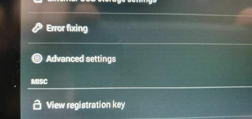

Das kannst du ausschalten. Deaktiviere die Spachansage in der HH-App. Ist eigentlich auch standartmäßig deaktiviert.
ah, ok. hatte aber nix an den einstellung verändert.
wollte nur die batterieanzeige haben, und den viper equalizer nutzen.
danke für den tipp.
Ich mach mal ein Foto nachher wo man das ausstellt.
Sorry, irgendwie hab ich es verpeilt. Hier die Einstellungen.

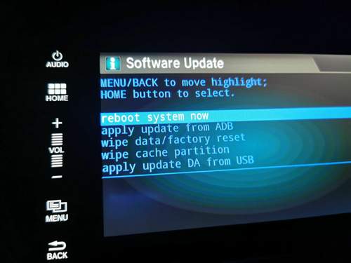

Hallo ich hoffe ihr könnt mir helfen. Nach der Installation geht nichts mehr.
Honda Hack
Extrem viele Infos...
Neustart gemacht?
Android Erfahrung?
Habe nochmal ein Bild angehängt ich hoffe ihr könnt mir helfen
Reboot nach installieren ist doch normal.
