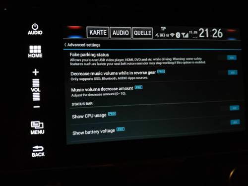

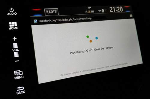

Ich habe es jetzt @SaudiLine nachgemacht und mir die ProVersion für 25$ (23€) gekauft. Ich habe dieses dämliche 'OK Drücken' einfach nicht mehr ertragen. :(
Die Installation war auch bei mir einfach, es hat bei mir insgesamt vielleicht fünfzehn Minuten gedauert.
Hier noch ein paar Fotos, falls es jemanden interessiert. Auf dem letzten Foto mit der Navigation kann man das installierte Honda-Hack erkennen an der Anzeige für Prozessorauslastung und Batteriespannung.
"Fake Parking Status" hat bei mir die Richtungspfeile im Cockpit beim Navigieren deaktiviert. Evtl notfalls ausmachen, wenn man damit Probleme hat.
