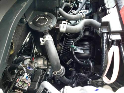

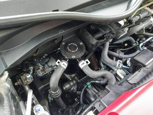

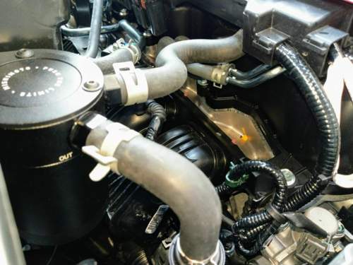

Hab mir heute die Mishimoto oil catch can einbauen lassen.
Falls ihr euch fragt was das ist und wofür das gut sein soll, hier die Erklärung von meinem Werkstattmeister:
"Die öldurchsetzte Luft aus der Kurbelgehäuseentlüftung darf lt. Gesetzgeber nicht an die Umgebungsluft abgegeben werden (Umweltschutz) und wird deshalb in den Ansaugtrakt zurückgeleitet. Dadurch wird das Öl mitverbrannt und man versaut sich Zylinder, Ventile und Kolben (Stichwort: Verkokung).
Die catch can wird in die Rückleitung eingesetzt. Darin wird das Öl gesammelt und es wird nur einigermaßen saubere Luft zurückgeleitet. Im Prinzip ein Ölabscheider. Der Behälter muss dann ca. alle 5000km geleert werden."
Ob es tatsächlich Sinn macht und einen Nutzen hat mag mal dahingestellt sein. Ein Fehler es einzubauen ist es aber m.E. nicht.
Oil catch can
Oil catch can
Oil catch can
Sauber sehr gut! kommt jetzt nach dem Umbau auch in meinen FN2 - sorgt bei den Saugrohreinspritzern dafür das die Ansaugbrücke, Drosselklappe und die Einlassventile sauberer bleiben.
Beim Direkteinspritzer macht das noch mehr Sinn wenn ich mir da so manche Verkokung anschaue

Umbau auf was? Wenn dein FN2 ein Sauger bleibt, wäscht sich alles mit dem Benzin wieder weg.
Zur oilcan - ja alles auch eine Glaubensfrage. Kumpel fährt normal auch den Turbo 4 Zylinder - eine BEDI nach 80.000km ergab genau....
...nichts auffälliges an Verkokung. Auch mittlerweile so ein absolut Totschlag-Terminus wie Klimawandel. & Frauenquote.

Ne die Öldämpfe sottern alles zu Ansaugbrücke und Drossel beim K20 - Catchtank vermindert das. Verkokung ist natürlich nicht gegeben. Weiß noch wie mein B16 damals vergammelt war durch die Öldämpfe ^^
