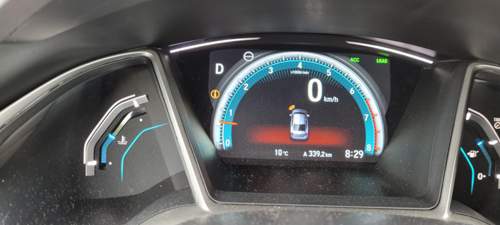

Anbei noch ein Foto von meinen Drehzahlen (2017er 1.5l Turbo Limousine mik CVT) jeweils in D und P:
Honda Civic 1.5 Liter Turbo Leerlauf UPM

ich habe heute morgen mal genau darauf geachtet: das habe ich auch!
aber nur kurz, und ich nehme es im alltag nicht wirklich wahr.
folgende situation: ich kam vom bäcker, hielt langsam in der einfahrt, blieb bei D
auf der bremse, das auto vibrierte leicht bei 650 rpm (nicht so stark wie bei dir).
danach habe ich die bremse losgelassen, 2m gerollt und wieder bei D auf die
bremse: drehzahl dann bei 700 rpm, alles ruhig.
das konnte ich reproduzieren. also es tritt gelegentlich nach dem anhalten auf,
sobald du dann von der bremse gehst, ihn kurz rollen lässt und wieder hältst, ist es
weg und die drehzahl höher. achte mal auf den zeitstempel meiner fotos.
schon interessant... aber ich "lebe" damit, es stört mich nicht wirklich, und
ist für mich wahrscheinlich so banal, dass ich bis gestern behauptet habe, es
betrifft mich nicht. :eek:
tritt auch nur in D auf, wenn man auf der bremse steht, nie auf P oder
leerlauf N.
warum er sich im stand die drehzahl so unterschiedlich korrigiert,
i dont know...
650 prm
700 rpm
In D hast du noch bei einer Automatik schon etwas kraftschluss und er will los kriechen das ist doch normal das die Drehzahl nach unten geht. P und N ist das CVT abgekoppelt...
ja sicher, aber ich habe doch auch geschrieben, dass es NICHT IMMER SO ist ;)
auf meinen fotos siehst du es doch. beides mal auf D, aber unterschiedliche drehzahlen.
und beides mal stehe ich auf der bremse. was ist also am fahrzeugzustand anders?
zwischen den fotos liegen wenige sekunden!!!
es geht hier um die rpm in D, und warum der wagen nach dem anhalten einmal auf
650 rpm geht, und wenige sekunden später (nach kurzem losfahren) auf 700 rpm!
er pendelt sich also unterschiedlich ein, ohne das man darauf einfluss hat. und an
möglichen verbrauchern liegt es nicht. und diese kleine differenz von 50 rpm macht
den unterschied ob die kiste vibriert oder eben nicht.
