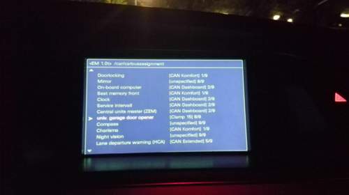

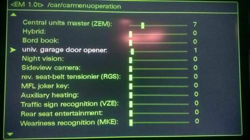

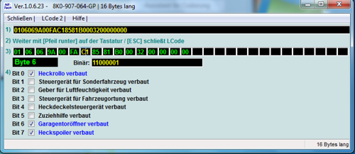

Hat hier jemand den org. Garagentoröffner "Homelink" ab Werk verbaut und könnte mir mal diese Einstellungen im Hidden oder auch green Menu nachschauen?
Ich habe Homelink bei meinem Facelift S5 nachgerüstet und codiert. Leider bleibt der Eintrag im MMi grau. Jetzt habe ich diese Einstellmöglichkeiten im Hidden Menu gefunden und gehe davon aus, dass ich das auch aktivieren muss. Hat jemand nen Tip für mich?

Hat hier keiner Homelink ab Erk verbaut und könnte mir mal die Werte aus den Hidden Menü geben?

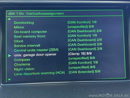

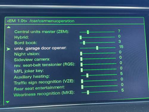

Habe es ab Werk verbaut. A5sb3.0tdi
Bei mir habe ich die gleiche Einstellung wie bei dir.
Img-20150928-210420
Img-20150928-210440
super....vielen Dank für die Info.
Kannst Du mir noch ein paar Fragen beantworten?
welcher wert ist bei die hier hinterleg ?

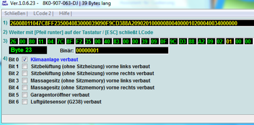

Könntest Du ausserdem mal per VCDS nachschauen welche Bits in folgenden 3 Steuergeräten aktiviert sind?
Stg. 09, byte 23, bit 5: Garagentoröffner verbaut (aktiviert oder nicht) ?
Stg. 46, byte 6, bit 6: Garagentoröffner verbaut (aktiviert oder nicht) ?
Stg. 5F, byte 9, bit 1: Kommunikation Garagentoröffner aktiv (aktiviert oder nicht) ?
und falls möglich Teilenummer vom Stg. und Tastereinheit.
Würdest mir damit echt weiter helfen....

hier meine Einstellungen eines Ab-Werk verbauten Homis...muss aba dazusagen das bei mir die Programmierung nur über die Tasten am Himmel direkt funktioniert und nicht über das MMI, das sagt mir jedes mal "Das System ist zur Zeit nicht verfügbar"...wäre quasi nett wenn noch einer diese Einstellungen Posten würde.

Ab Modelljahr 2012 kommt ein Steuergerät vom A6 4G zum Einsatz; Tasten sind auch andere:
  • Steuergerät: 4G0 907 410 (PR-VC1, 434 MHz) bzw. 4G0 907 410 A (PR-VC2, 868 MHz),
  • Tasten: 8K0 959 719 B 6PS.
Die Sendefrequenz ist vom Garagentor abhängig.

So es ist nicht möglich, 1 Tor mit 434 und 1 Tor mit 868 ein zu stellen?
Stg. 09 Byte 20 Bit 7 codieren, dann sollte es gehen.
