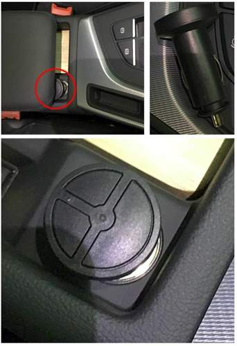

Ich habe mich anstelle von Homelink für den Hörman Handsender HSZ 1 entschieden.
Der passt in den Zigarettenanzünder/12 V Steckdose und funktioniert wunderbar. Sehr einfache, unauffällige und günstige Lösung für das Problem ;-)

Ich habe meinen in der Steckdose der Mittelarmlehne. Ist fast nicht zu sehen, den Taster kann man aber noch erreichen, ohne die Lehne hochzuklappen. Den Strom holt sich der Sender direkt aus der Steckdose und funktioniert auf 20 Meter Entfernung.
wenn ich es richtig weiss, hat er keine Anbindung an das Bordnetz, er bekommt Saft von einer Batterie, nicht vom Auto.
Es sind auch keine Metallkontakte vorhanden....

Ich verwende einen Torix Multi Cloner, da der Hörmann meinen Tormatik Antrieb mit Keeloq Verschlüsselung nicht versteht.
Mein Sender wird über die Steckdose bestromt. Hier ein paar Bilder, wie das im Auto aussieht. Als Sofortmaßnahme kann ich damit erst mal leben.
Sender
