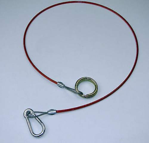

hat hier jemand einen Tip wo man den Karabinerhaken von dem Abreißseil einhängen kann, so das es auch Sinn macht.
270cdi Mopf.
Der Haken hat keine Öse und ich möchte auch keine am Haken nachrüsten, da die ja im Fall das sich der Haken löst auch nichts nützt. Die Abschleppöse würde gehen, finde ich aber unschön.
Wie macht Ihr das?
Gruß Peter

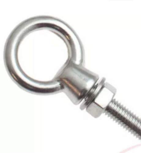

So, der Augenbolzen vom Bild oben ist montiert. Einfach die Schraube m6 raus und den Bolzen mit Kontermutter rein.
Ich finde das ist optimal! Nicht viel Aufwand und sieht auch noch vernünftig aus.

Ich habe das gestern ausprobiert, natürlich nur mal mit Anhänger gefahren, nicht abreißen lassen. Ist perfekt so.

Hallo Peter,
deine Idee zum Thema Hollandöse schaut ja SUPER aus. Aber der Haken vom Abreißseil passt da nicht durch, oder?
Hast du dann noch zusätzlich einen Karabiner-Haken dran, wo dann das Abreißseil zur Schlaufe durchgeführt werden kann?
Hallo Carsten,
am Ende vom Abreißseil ist doch ein Federkarabiner. Der wird in die Öse der Ösenschraube/Augenschraube eingehängt.
Gruß Peter
Genau so denke ich ja auch. Aber wenn ich mir mal so die Beiträge in den ganzen Camper-Foren ansehe, gibt es da über 1000 verschiedene Meinungen zu. Z.B. Seil muß zur Schleife um/oder durch die Öse geführt werden usw.. Abreißmoment/Sollbruchstellen und was es sonst noch so alles zu geben scheint.
Trotz alledem gefällt mir deine Lösung als die Beste.
Habe ich auch beim TÜV so mal gezeigt, als ich mit dem Wohnwagen da war. Der TÜV Fritze war auch begeistert. Das mit der Schlaufe ist Quatsch, das Seil reißt so auch.
