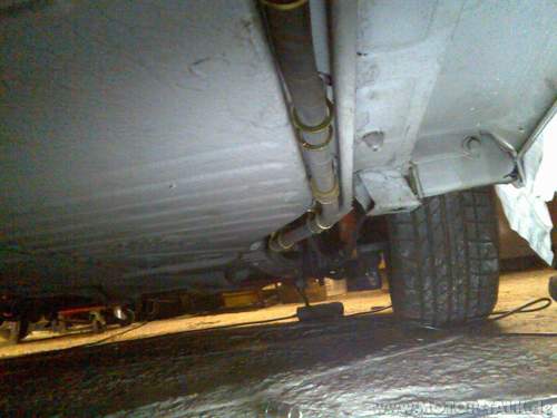

Da sind in jedem Schweller 2 so Gummistopfen ,wenn die raus sind kannst du die Sonde reinschieben.
Gummistopfen hab ich keine gefunden, wo sollen die sein?
Direkt Unterkante oder Stirnseitig?
Und wieso gibs dort überhaupt welche, sollte der nicht trocken und geschlossen sein?
Und wie sieht das im Bereich der A Säule aus der vom vorderen Kofferraum zugänglich ist?

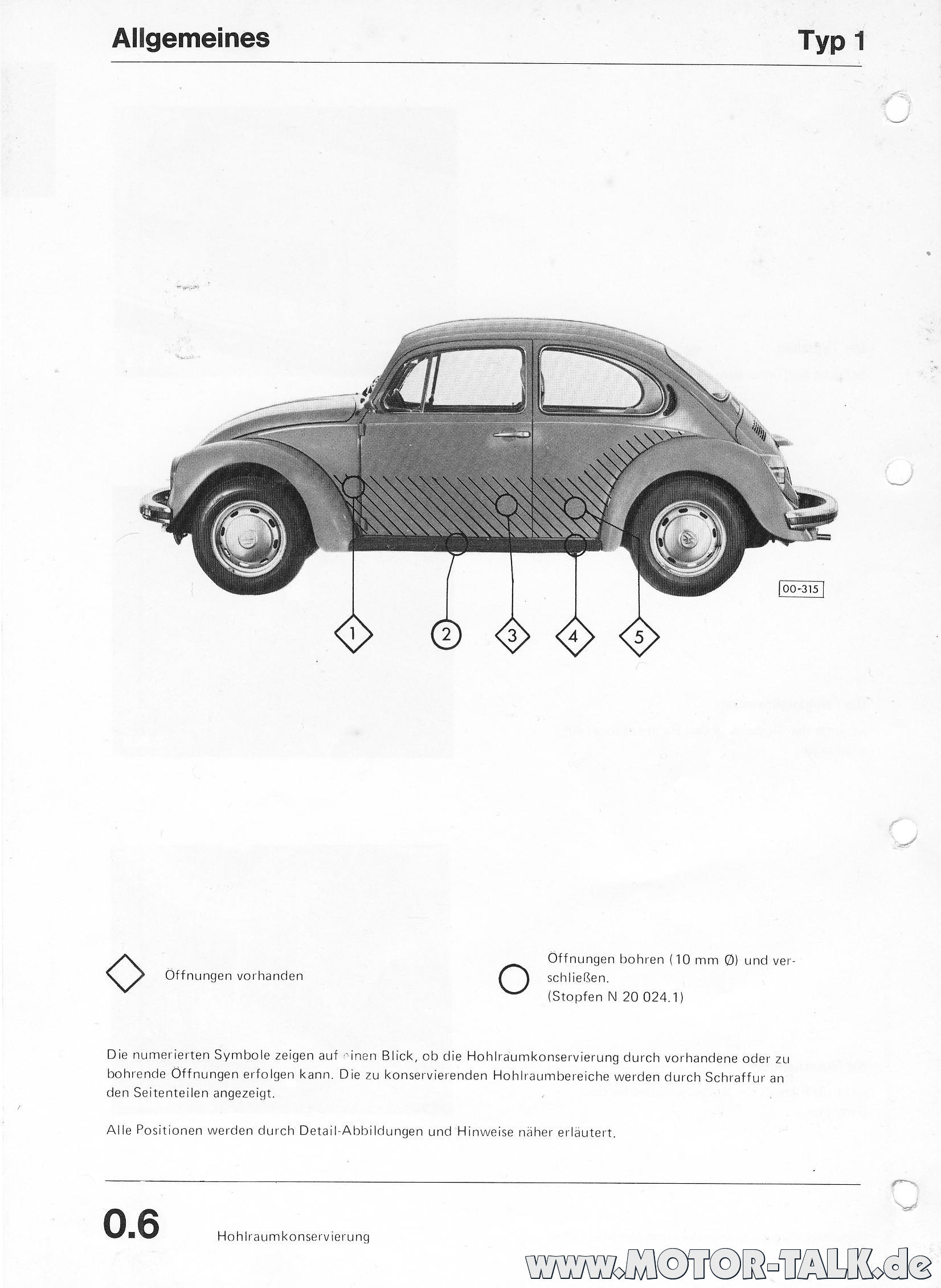

Einen Stopfen kannst du sehen auf dem Bild ,ein 2ter ist noch hinten.
Mit Schlitz in der Mitte,eigentlich nicht zu übersehen.Wenn die fehlen sollten da zumindest Löcher sein wo ein Finger rein geht.
44
guckst du hier 😰
http://www.motor-talk.de/.../Attachment.html?attachmentId=474893

Super Bild, gibt es dazu noch weitere Infos?
Position 1 ist Interessant.
Original geschrieben von TurboFlash
@ Vari
dort sind mir keine Bohrungen bekannt, werde aber morgen nachsehen.
@ witt
ne Du, leider nicht, hatte das mal eben schnell für dich gegoogelt 😁 Aber: ich stecke die Sonde überall rein wo ich sie nur reinbekomme. Wenn ich einen Hohlraum vermute, dann bohre ich ein etwa 7mm Loch für die Hackensonde, etwas größer für die langen Sonden.
