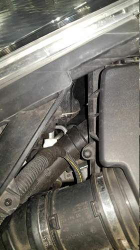

Hierbei entferne ich nur den Deckel des Sicherungskastens
Wie machst du das an der anderen Seite, Luftfilter bleibt drin?
Links Deckel vom Sicherungskasten ab, rechts nur den Schlauch zum Luftfilterkasten. Dann die Deckel nur abklappen und nicht aus der Lasche ziehen. Dann ist das zügig erledigt.

Links o.k. komme ich mit klar, aber rechts muss bei mir der Luftfilterkasten komplett raus, obwohl ich nicht mal große Hände habe. Villeicht aber zwei Linke😁😁😁
Wie dem auch sei, habe neue bestellt und werde dieses mal beide wechseln sobald sie da sind.
@E-CE schrieb am 18. Dezember 2017 um 16:02:59 Uhr:
Versuchs mal ohne, nur Schlauch raus und Deckel ankippen. Spart einen Haufen Arbeit.
