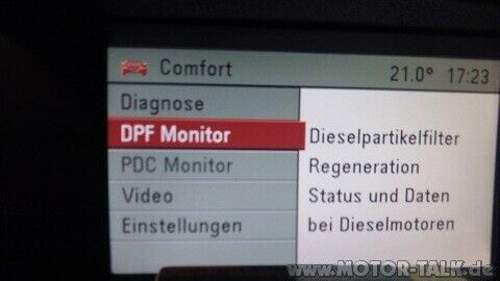

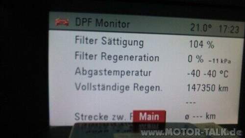

Ich hab CU, das Ding ist echt genial was das angeht, hab kein DPF, wäre aber echt Pflicht wenn ich DPF hätte..
