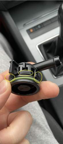

Wer es genau wissen will, der tauscht eben mal das Ventil, welches sich in der Zylinderkopfhaube befindet. Müsste man mit einem kleinen, flachen Schraubendreher einfach heraushebeln können?
Es ist hier die Postion 14 mit der Teilenummer 04E103175 VAG https://audi.7zap.com/.../

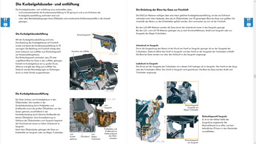

Laut Technikleitfaden des EA211 (ssp511-ottomotoren-baureihe-ea211.pdf) ist dies jedoch nur die KurbelgehäuseBElüftung und dort ist noch von zwei weiteren Ventilen die Rede. Einmal am Turbolader und einmal am Saugrohr.
Ich frage mich nun, ob das oben genannte Ventil für die KGE wirklich das Richtige und quasi gleichbedeutend zu den Membranbentilen, die zum Beispiel bei den EA888 Motoren regelmäßig für Probleme sorgen, ist?
Wie interpretiert ihr das?

Themenstarteram 22. Oktober 2023 um 15:55
Ich habe genau dieses Ventil ausgebaut, geht wirklich einfach und auch schnell. Schlauch ab und mal reingepustet und gesaugt. Bei saugen ist es dicht und beim pusten ist es offen. Also sollte dies ok sein.
Von den anderen Ventilen habe ich noch nichts gelesen. Laut diverser Internetseiten, scheint es aber das richtige zu sein. Dann ist das bei dem Motor wohl so.

Themenstarteram 25. November 2023 um 11:33
Hallo, ich habe es nicht weiter verfolgt, da der Motor ansonsten sehr gut läuft und nach dem Abstellen auch keine Sauggeräusche zu hören sind, ich gehe also davon aus, dass das wohl Serie sein muss.
