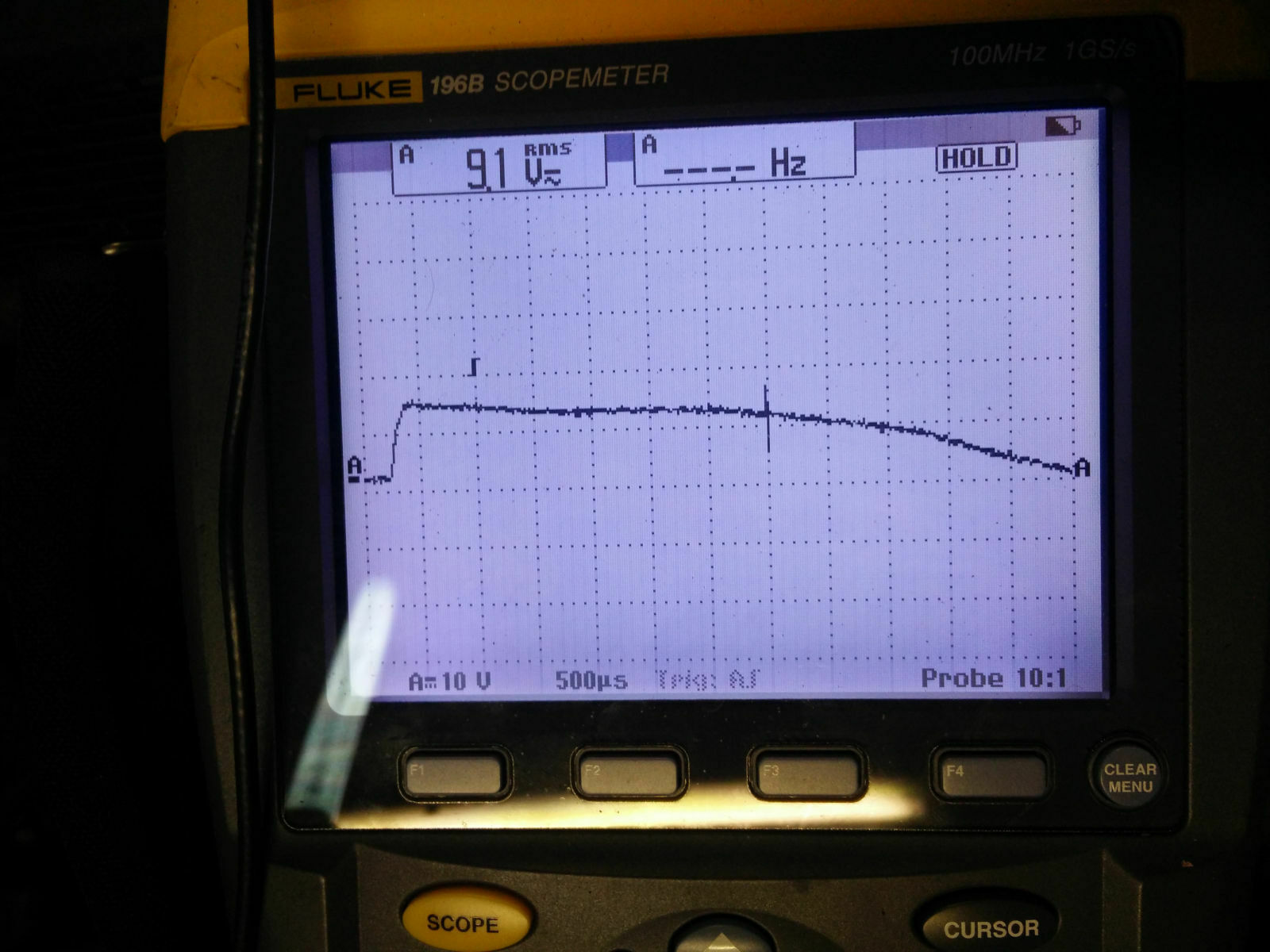

Danach haben wir mit einen Oszilloskop das Signal der Einspritzdüse geprüft. Auf der Abbildung ist das Signal gut zu erkennen. (Ich habe leider das Bild von AutoData nicht, dort sind aber zwei Impulse als soll abgebildet.) Unter Schaubild Einspritzung der UNI Flensburg Kapitel Einspritzsignal eines Einspritzventils mit Haltestrom ist das gut zu erkennen.

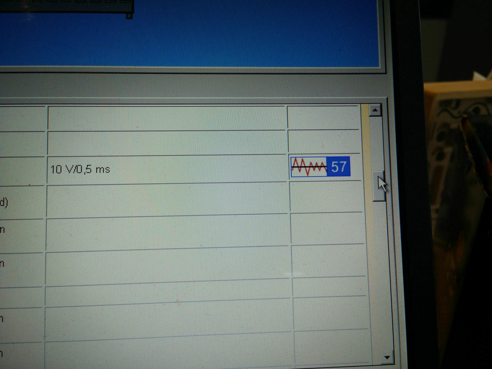

Sofern ich die vorgegeben Werte (AutoData) einstelle, Spannung 10V und 0,5ms bekomme ich ein solches Bild (Bild 2)
Regel ich die Spannung runter, um das Bild besser zu erkennen, sieht es aus wie unter Bild 1.
Wenn ich Bild 2 jetzt bei einem Einspritzinterval von 2ms sehe, ist klar warum der Motor absäuft.

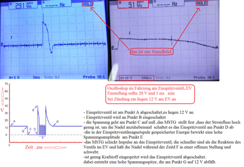

Hallo
so richtig komme ich mit der Einstellung vom Oszi nicht klar .
wenn das Einspritzventil (EV) mit 12 bis 14 Volt versorgt wird ,
muß doch die Einstellung vom Oszi angepasst werden .
wie sieht das Bild aus,wenn die Werte hochgenommen werden 20 V und 1 ms .

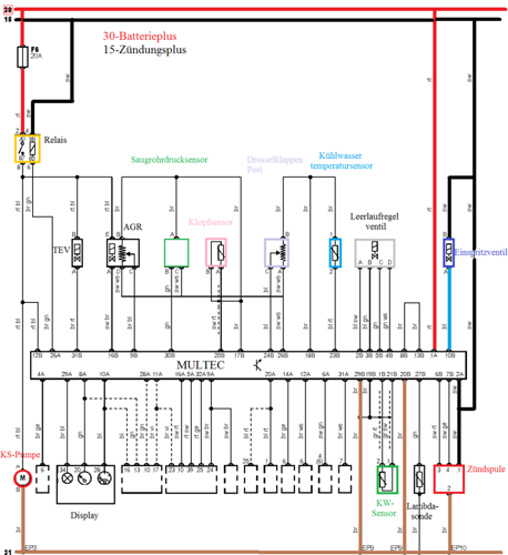

Dummer Gedanke ,laut Schaltplan sitzt die Zündspule mit am Spannungeingang
des Einspritzventiles von Klemme 15 .
kann man da eine Sperrdiode reinhängen,
damit die Zündspule nicht in das EV reinstreut !?
alles weitere im Bild .

Wenn die zündspule am selben signal hängt könnte die induktive leistung des magnet ventiels dahin abfließen. Eine diode würde das behindern.
Aber wie sieht das signal aus, wenn die zündspule abgesteckt ist?

Moin,
die Einstellungen für Oszi habe ich halt so übernommen wie ich es als Kopie aus AutoData bekommen habe.
Ich wollte ein Bild vom Signal machen und konnte die Signalperioden nicht richtig triggern. Daher das Hold.
Kann eine möglich induktive Spannung solche fehlerhaften Signale verursachen? Klar leine Abweichungen könnten entstehen, aber ein komplett anderes Signal?
da ich auch ein 4 Kanal Oszi auf Arbeit nutze ,
ist die richtige Einstellung des Oszi sehr wichtig .
das Oszi kann ja nur anhand der eingegebenen Werte
diese in eine graphische Anzeige umwandeln .
eine falsche Einstellung und das Angezeigte wird total anders Dargestellt .
eine gute Seite-https://www.picoauto.com/.../picoscope-kits-software
unter PicoScope guided tests schauen
ich brauche auch immer etwas Zeit das Oszi einzustellen .
mfg

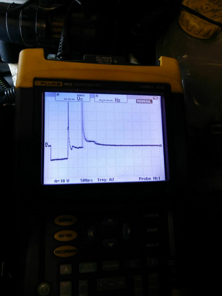

Moin,
nach erfolgreichen Zahnriemenwechsel konnten auch die Messung gemacht werden 😁
Die Bilder sagen alles 😁
