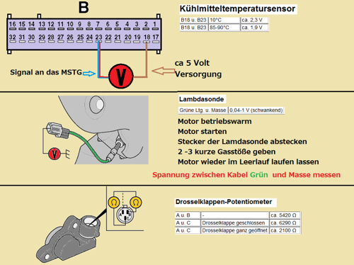

Mager 20 mV
Fett 900 mV
Ja ,etwas habe ich noch vom Vergasermotor ,Grins !
5 V liegen am Kühlmitteltemperatursensor an und am Drosselklappenpoti .
mfg
Vergaser-multec

Wenn du den Temperaturfühler nur kalt misst, ist dies nur die halbe Miete.
Mit zwei kabel mit kleinen Flachsteckern am Fühler ans Ohmmeter anschließen.
Nun Motor laufen lassen! (Kommt natürlich ein Fehlercode)!
Ohmwerte beobachten!
Wir glauben daß der Fühler im warmen Zustand zu kallt meldet und der Motor warm Überfettet!
Blauer Sensor NTC ab Mj. 90
0°C = 4,8-6,6 K Ohm
20°C = 2,2-2,8 K Ohm
40°C = 1,0-1,4 K Ohm
80°C = 0,25-0,36 K Ohm

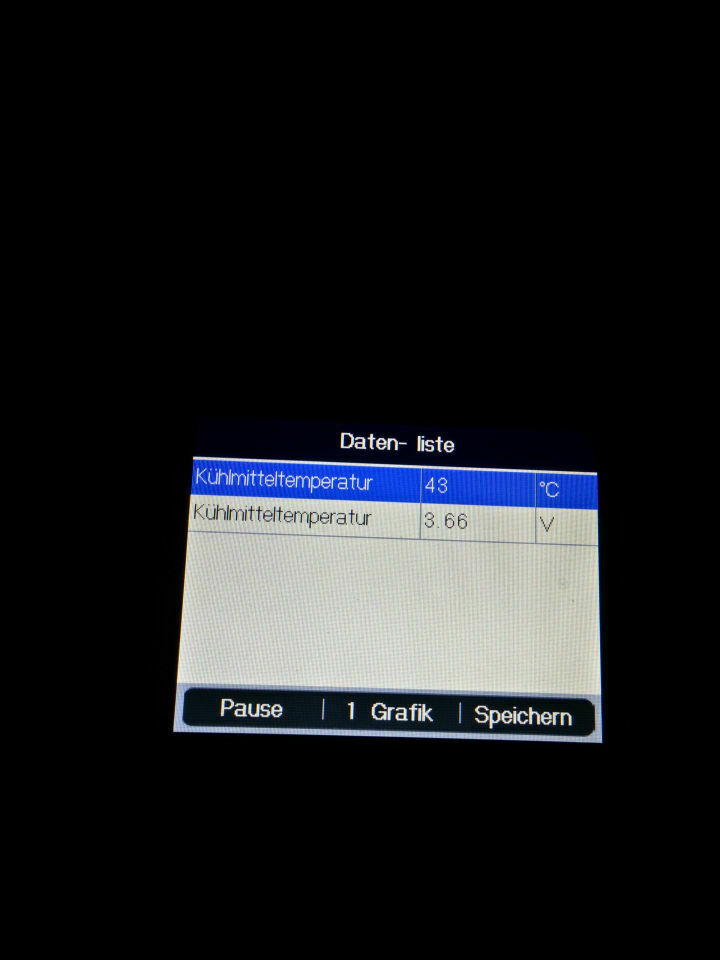

Moin,
habe eine kleine Messung durchgeführt. Motor war Kalt und ich bin ca. 1KM inkl. Keuzungen, Trecker ... gefahren.
Anfangswerte waren 12°C 0.9V. Bei laufenden Motor ist die Temperatur innerhalb des 1KM auf 54°C gestiegen. Bei ca. 50°C ist die Spannung auf 3,88V gestiegen. Ich habe den Motor bei 57°C ausgeschaltet. Nach ca. 30min ist die Temperatur auf 43°C gefallen, die Spannung auf 3.66V.
Nachdem ich die Zündung aus und wieder ein gemacht habe, ist die Spannung auf 1.01V gefallen, bei gleicher Temperatur (43°C).
Leider sagt mir das nicht ob es ein normales oder fehlerhaftes Verhalten ist.
Danke Gruß Nero
Bestell dier hier die Zweite Position!
Ist zwar seltsam, daß das Motorsteuergerät trotz der niederen Spannung eine gleiche Temperatur anzeigt, aber der Sprung erscheint mir als der gesuchte Fehler!

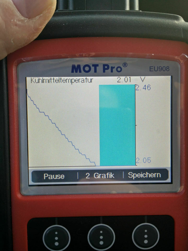

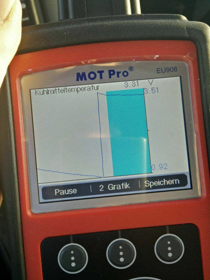

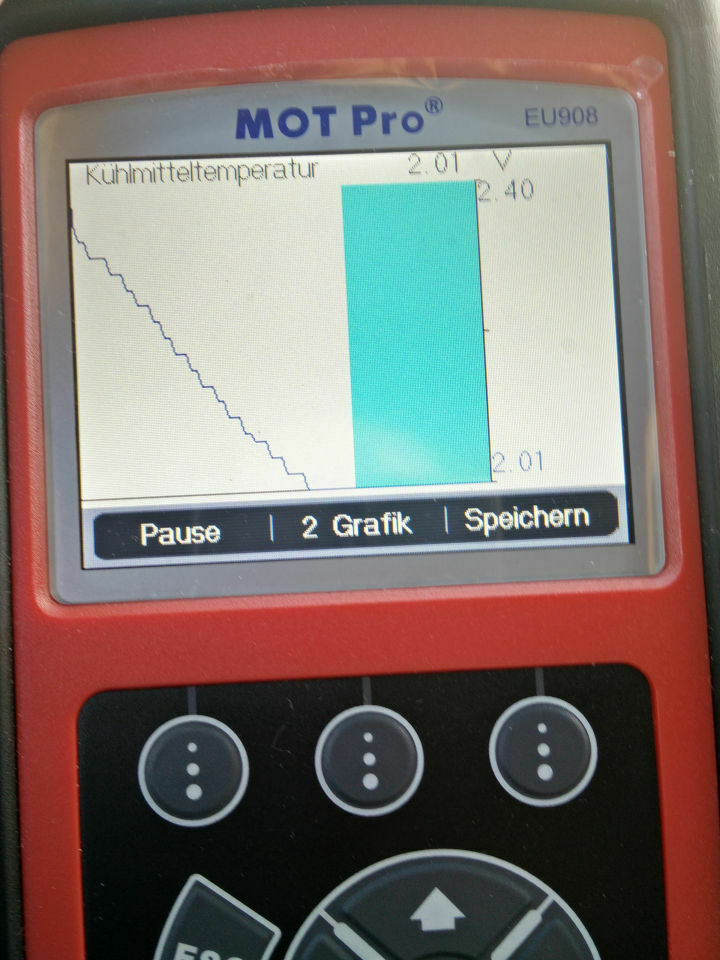

ich habe jetzt noch ein paar Bilder von einer 10KM fahrt gemacht. Diese Zeigen zum einen die Spannung im kalten Betrieb wie der Motor langsam wärmer wird.
Die Bilder mit den zwei Grafiken sind eine reine "Warmfahrt".
Ich füge die Bilder hier noch hinzu weil diese noch zum Problem gehören.
Dann habe ich noch bilder von der alten Lambda-Sonde dabei. In dem Video (läd noch bei youtube hoch) sind die Werte der neuen Sonde zu sehen.
