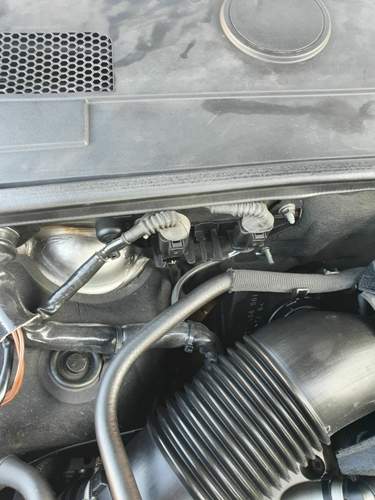

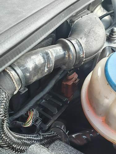

Die schwarzen Stecker auf dem Foto sind es nicht zufällig, oder? Oder ist es der rote beim Wasserbehälter!?
Bin da ein wenig unbeholfen, was die lambdasonden angeht..
Stecker rot?
Stecker schwarz x2 Diese?
Er meint die Sonden. Wenn Du nur die Stecker auf die jeweils andere Sonde steckst, arbeiten die Zylinderbänke ja mit den Abgaswerten von der jeweils anderen Bank, da wird nichts sinnvolles bei rumkommen. ;-)
Also beide Sonden ausbauen, und auf der anderen Seite wieder einbauen. Drehmoment beachten! Die Stecker werden dabei nicht mit getauscht, sonst hast nix gekonnt.
Die schwarzen Stecker sind es nicht, die Lambdasonden sitzen direkt im Abgasstrang.
Hier siehst Du die Position der 4 Sonden, es sind die Teile mit der Nummer 6:
https://audi.7zap.com/de/rdw/audi+a6+avant/a6/2005-448/2/253-253051/
