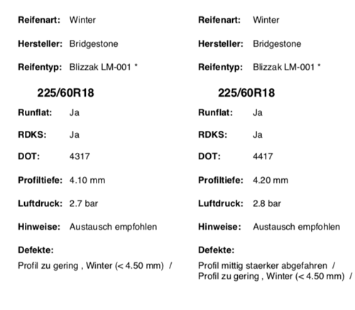

So, bei mir jetzt auch. Ca. 12 TKM und schon durch 🙂😕🙄
1e4dd3c6-dc88-425e-89c5-78ccfa8024d0
Wieso schon durch? Sind doch noch 4,1 bzw 4,2 mm. Meines Wissens haben neu Pneus ca. 8mm. Dann sind das noch mehr als die Hälfte. Selbst bei Automobilverband habe ich gehört, dass alles um 3mm absolut ok sei.
@Blackybgm schrieb am 21. April 2019 um 21:27:05 Uhr:
Ja okay, leicht übertrieben. Aber es sind Winterreifen. Gut, 5TKM sinds noch bis 3mm. Also schön ist das nicht. Sagen wir ich komme noch einen Winter. Das ist neuer Tiefstrekord.
@BJ.Simon schrieb am 21. April 2019 um 21:21:37 Uhr:
Hab wie geschrieben die als 19er und mit bissal mehr KM noch mehr 2mm Profil.. Falscher Luftdruck vielleicht drauf? Ich hab tendenziell 0,1 weniger (bzw. genau den Soll) und war zufrieden mit denen.
Es steht überall pauschal im Einlagerungsvermerk 6mm, ab 4mm empfehlen sie den Austausch. Mal auf den nächsten Winter gespannt.
4-5mm bei Schnee kann man vergessen, den würde ich bis Mai drauflassen oder früher (September) wieder aufziehen und dann neue Pneus ab Ende November / Dezember montieren. Meine Pirelli Sottozero (18 Zoll, 245er H-Reifen, aktuell als RFT) haben auch einen sehr hohen Verschleiss (sind aber eben sehr gut auf Schnee) und sind entsprechend nach 10 bis 12 TKM "durch".
