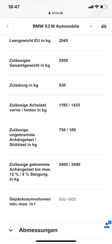

Hi Cankan,
schau besser nach der zulässigen Achslast und teile das durch 2.
Denn die Summe der zulässigen Achslast vorne plus hinten ist i.d.R. höher als das zul. Gesamtgewicht.
Für meinen 30d ergibt das 712,5kg = Index 97.

Hallo
Besten Dank für deinen Hinweis.
VA: habe ich 96 (Achslast 1185kg)
HA: habe ich 99 (Achslast 1425kg)
Hinten habe ich pro Rad 60kg Reserve, sollte reichen.

Ja stimmt natürlich, habe Zuwenig überlegt, danke für die Info. 🙄
Das mit den 60 kg Reserve pro Rad wäre mir aber zu wenig. Wer fährt denn schon auf die Waage wenn er mit der Familie in Urlaub will. Dann villeicht noch Fahrräder oder eine Dachbox mit führt - oder sogar beides ! Da kommt schnell mal mehr Gewicht zusammen als mann denkt. Mein 30d wiegt nur mit mir schon 2020 kg ( für eine Vollausstattung fehlen noch Schiebedach und AHK )- dann noch 4 Personen mitnehmen + Gepäck. Ist mal speziell gerechnet. Umsont ist der Lastindex sicher nicht 3 stellig . Aber das ist meine persönliche Meinung zu dem Thema.
