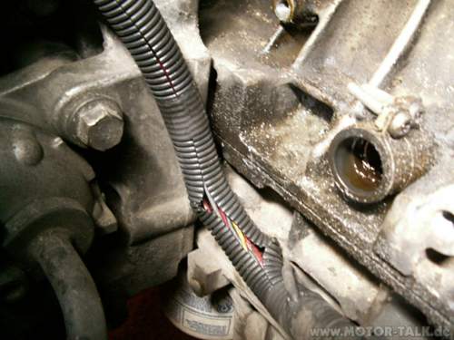

Moin,
welchen "kleinen" Schlauch meinst Du ? Den "kurzen Geraden", ganz unten (siehe Bild)?
Respekt --> schon 2-mal gemacht ?! Wie hast Du die 12er Schraube unten am Ansaugkrümmer wegbekommen ?
Dann hätte ich noch ne frage will den kleinen schlauch von der ölfalle wechseln der im Block noch drin ist ist da was zu beachten oder einfach nur raus ziehen und gut ist ?
:confused: Wo soll da noch 'n Schlauch}>im{< Block sein ?
genau der auf dem Foto der kleine schlauch mit der Hülse , den habe ich neu bestellt, habe beide schrauben Ansaugkrümmer peilmessstab von unten gelöst mit Verlängerung dann den Ansaugkrümmer abgenommen geht eigentlich schnell wenn man es öfters gemacht hat ;-))habe für das ganze auseinander bauen ca 1-2std gebraucht alles schön in ruhe gemacht aufgebockt habe ich ihn auch nicht bin so drunter gekommen ;-))
aber Trostem verstehe ich nicht warum er das öl mit hochzieht die Bohrung sind alle frei die ölfalle sieht noch wie neu aus kein schleim oder sonstiges habe alles mal durchgestochen bis zur ölwanne .......
Drosselklappe und Ansaugkrümmer wahren ölfeucht verschmiert also nicht zu extrem noch in grenzen .oder liegt das Problem woanders ? Ventile habe ich mir auch mal angesehen die sind soweit trocken
